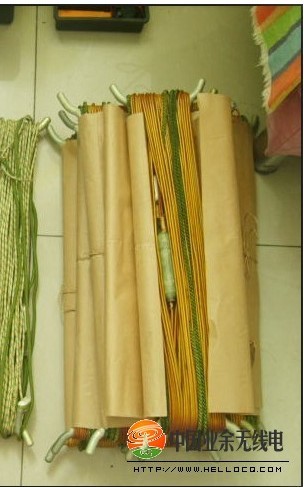

我用的军用 20米斜拉天线 2条 接起来。

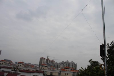

  我用的是这样的线 军用22米极向天线
山东省德州市 微信BH4JVK

6楼的线不错,很多年前生产的啦。看起来成色不错!

军用被覆线
BD3UR
