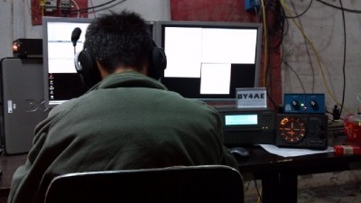

照片上是一个号称给他40米S3以下噪音,就能给你一晚上RUN出500个QSO的猛人BD4CQ,虽然说是我自己不好,没有预估到干扰源头,原本计划从晚上6点开始的40米RUN台,最后到了晚上10点半才把噪音降低到了S3以内。但是这位猛人,仍旧做了超过500个QSO,并且在周日早上的高波段NA高峰上仍旧有不凡的表现。在这里向RUNer致敬。

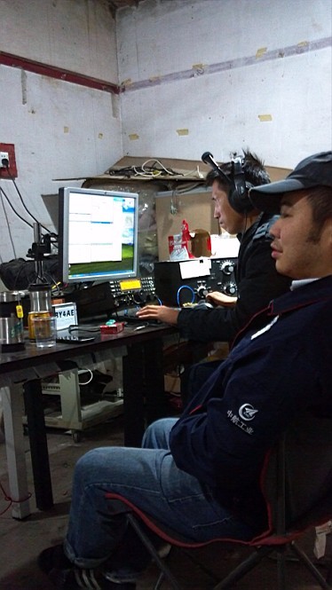

照片上是一个从死磨硬泡的QRP锻炼出来的OP BD4GNV 和一个从公司溜出来的加班OP BD4CD 这一对人马对系数立下了悍马功劳。BD4CD,你早干嘛去了,SSB 的时候就应该这样了!

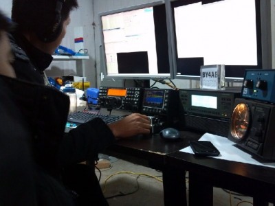

照片上是RUN MULTE互换以后的场景,感觉有点怪怪的。

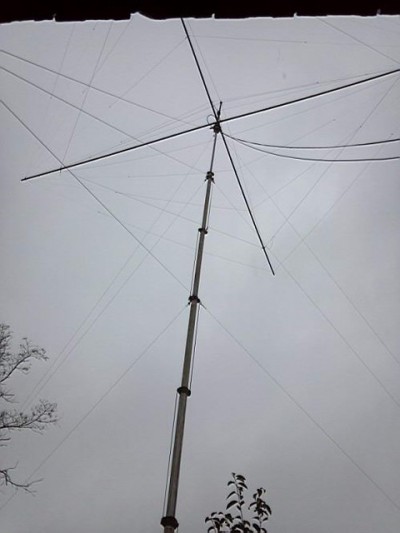

最后仍旧发一张自己引以自豪的“电线”。照片拍摄于周四,虽然那天下着小雨,当我下午到达农场的时候,看着小雨滴从屋檐上有节奏的低落到地上,泛起的小水花,再抬头看着自己的天线。那种在喧嚣城市里的忙碌、浮躁、不安等等立刻全部消失。剩下的只有安静、轻松、还有一丝小小的兴奋。

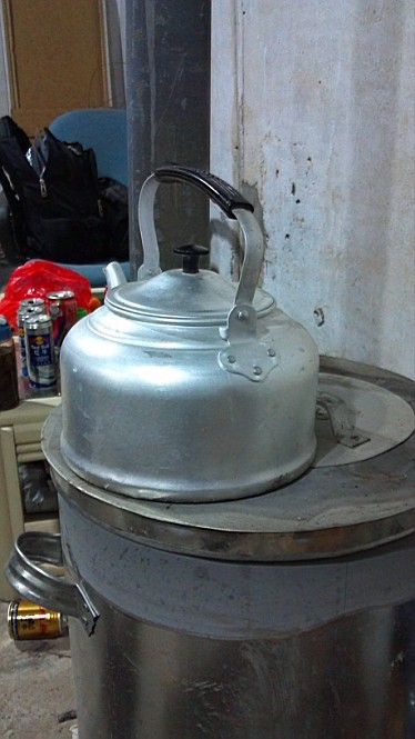

照片上一下这个炉子,OP们的挚爱,没有他,大家只能挨冻了。大家别想不通,其实上海的海边那种冷是湿冷,很不舒服,我们在09年比赛的时候已经深受其苦了。
