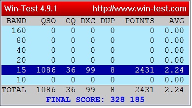

Single operator 15m high power.
设备: FT-950
             HF-2010DX
天线: C19XR
周日下午5点收工,感觉高波段第二天要比第一天好。第二天功放坏了,用100瓦也比第一天通的多一些。
先看一下图表。

因为家里的天线之前台风的时候倒了,暂时还没有重新架设,所以原打算是去BD4QH那里蹭台做SOAB HP(A),后由于BD4QA也要参加比赛,所以这个打算就放弃了。
比赛前一周临时决定在本地BD4TJ家里操作,考虑到只有一付天线,而且没有低波段天线,更没有网络以及其它辅助器材,因此改为参加单波段。比赛前两天才把JAA的功放和借的FT-950拿过去。
这次比赛使用的是6HJ的C19XR,架设在5楼顶上,塔高大约5米。天线调谐在SSB频率上,CW频率上SWR有些许高,但是不影响使用。
周六早上到操作地点连接设备和调试软件,比较不爽的是FT-950居然不能同时使用电脑和电键发CW,而且也没有安装窄带滤波器。
那台功放可能有些问题,怎么调都不到500瓦。而且第二天干脆挂了,以至于周日就只能裸奔了。
周六早上做功放和电台的连线,配置软件花了不少时间,开始比赛的时间比较晚,早上北美的窗口差不多过了,只联络了少数ZONE 3的电台,第一天没有通联到ZONE 5。白天的时间是痛苦的,中午在日本和东南亚电台之间徘徊。
大约在北京时间12点半开始能够通联到一些俄罗斯和乌克兰电台,但直到下午3点半左右东欧,北欧的信号才出现,第一天没有通联到西欧(英国等)电台。在下午3点03分的时候有6V7V叫我,这是第一个非洲电台。第一天傍晚约6点左右15米就基本关闭了,除了几个欧洲大台的信号,没有太多的电台了。晚上这段时间基本在捡一些没有通过的东南亚和澳大利亚台,比较幸运的是在8点51分通联到了5R8IC,增加了一个分区系数,晚上9点的时候波段上什么都听不到了,第一天QRT了。
周日起的比较早,一直用C19在听听80米和40米,欧洲电台信号不错,听了不少国内电台在比赛。
15米在早上6点前没有任何信号,直到6点后波段上开始能够听到一些北美的信号,但是由于天线净高比较低,估计发射仰角太高,这时候的电台没有一个能够叫通的。大概40分钟后,天基本亮了,能够听到的台越来越多,也可以通联到了,从7点到7点半这段时间里北美东部的信号很好,通联到了一些zone4和5的电台。奇怪的是没有通联到K3LR,W3LPL和KC1XX这些大台,估计是已经搞定站长了,不需要我这个系数了。这段时间里有ZF1A和P40W主动呼叫我,都是双系数。
上午10点18分,在一堆日本电台中听到VP8NO呼叫我,又是一个系数分。中午时间比较无聊,通常是摆摊叫一会日本电台,然后频率上搜索一下,这段时间找到了A52SV和RI1FJ,也都是双系数。下午两点半开始欧洲开通了,并且终于有西欧电台可以听到了,这时做了不少的欧洲台。准备离开前折腾了一会功放,拆开来检查,但是没有工具,没发现什么问题。4点的时候扫描了一下15米,频率上很挤,从低到21.120都有台工作,听到了5N7M很响的信号,尝试了几次收获这个系数,回过头发现因为之前在搞功放,居然调在了10瓦发射,看来传播还是不错。大约在下午5点QRT了,机器打包。
