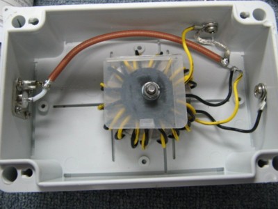

不知是不是这种 1 : 4

只看该作者 6楼 发表于: 2012-11-26
不知用在 43尺 GP 或 endfed 长线 上的有没问题
K.C Yeung
离线child@BY1QH
1307
只看该作者 7楼 发表于: 2012-11-27
回 bl7ia 的帖子
bl7ia:不知用在 43尺 GP 或 endfed 长线 上的有没问题 (2012-11-26 22:51)
GP或者endfed长线用不平衡不平衡的阻抗变换器,就是你发图片的那个。这个是balun,连线是不一样的。
