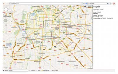

2. 运行命令:
./dump1090 --aggressive --net --interactive
这时候一般应该能在命令行看到实时更新的飞机信息了(如果天线靠近窗户或者在室外,而且附近有航线或机场)
3. 打开浏览器,输入:
http://127.0.0.1:8080/
google map会自动打开, 右侧栏会看到目前地图上飞机的数量和航班号等信息.
地图上看不到?不要急,你需要手工把地图平移缩放到你所在地点周围,你就能看到箭头样子的飞机了.
下图是在室内抓到的一架飞机: 南五环外一个朝南的箭头.(图在9楼)

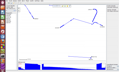

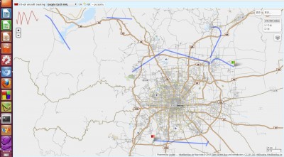

gr-air-modes    ADS-B RX    Nick Foster     https://www.cgran.org/wiki/gr-air-modes call with --rtlsdr option
可以接收飞机自行广播的数据,以及空中防撞系统TCAS和空中监视二次雷达的查询和飞机的应答信号,直观的说你可以获得地平线以上飞机的飞行信息:位置高度速度id等等。
接收时注意要把增益设置的高一些,记录的坐标可以存为kml文件.

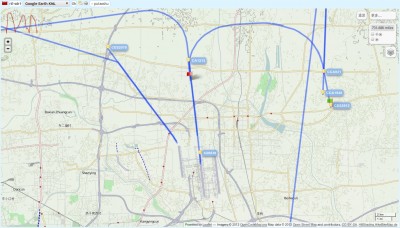

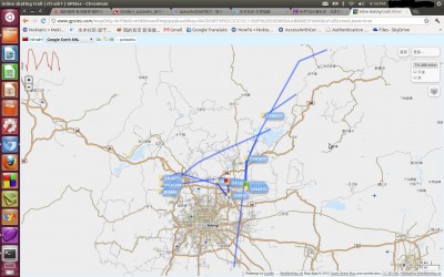

因为google封掉了,可以用gpsprune看轨迹或者上传到gpsies.com看轨迹.
从那张白图(gpsprune软件)可以看到一些轨迹是飞机高度从4000多米降下来的过程(白图最下面是高度)(或者起飞?)
另一次采集最远采集到了144km之外承德上空的飞机,高度万米以上,
另外能清楚地看到图中首都机场左边和中间跑到上起降的过程和进近路线。
