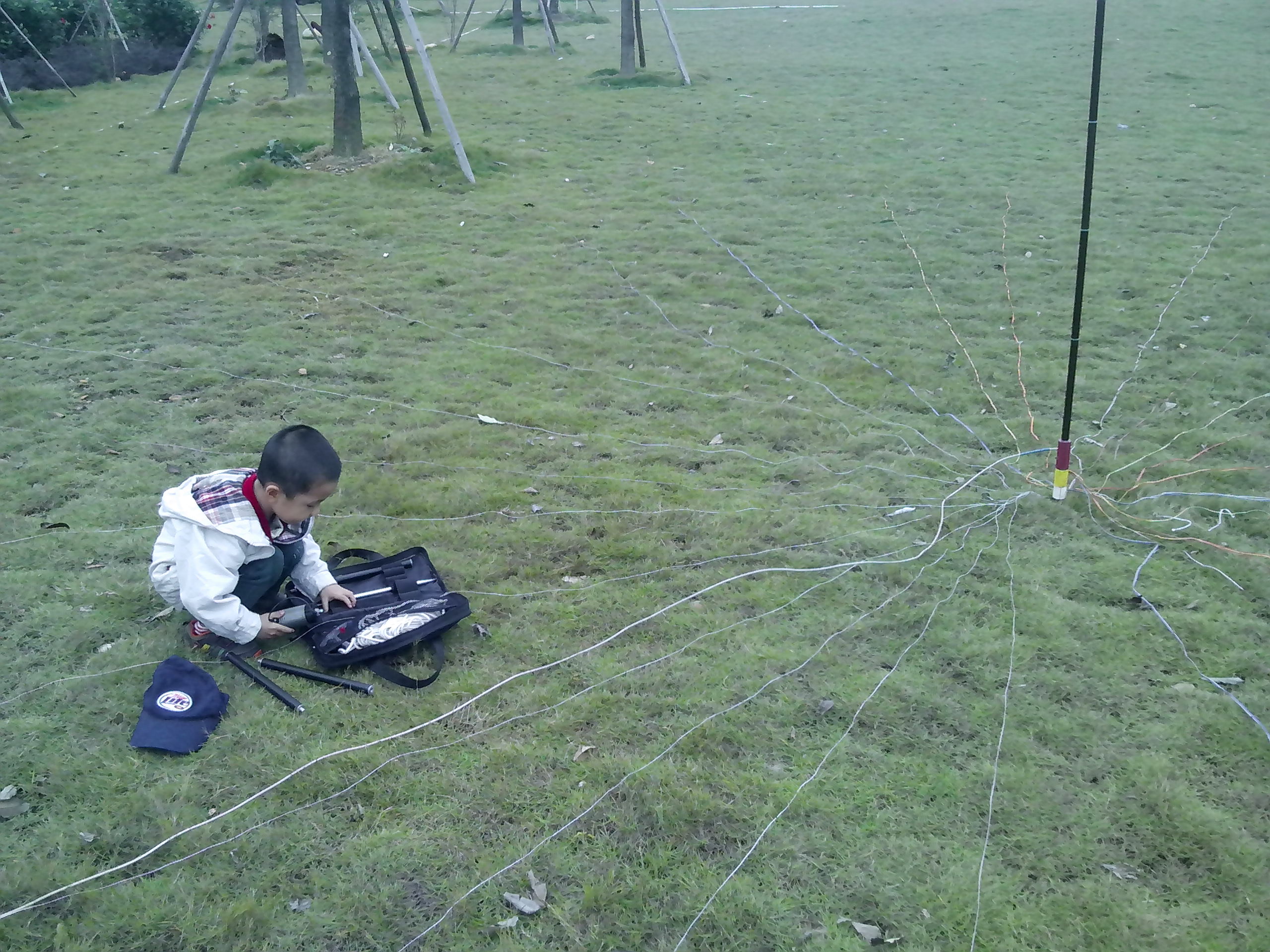

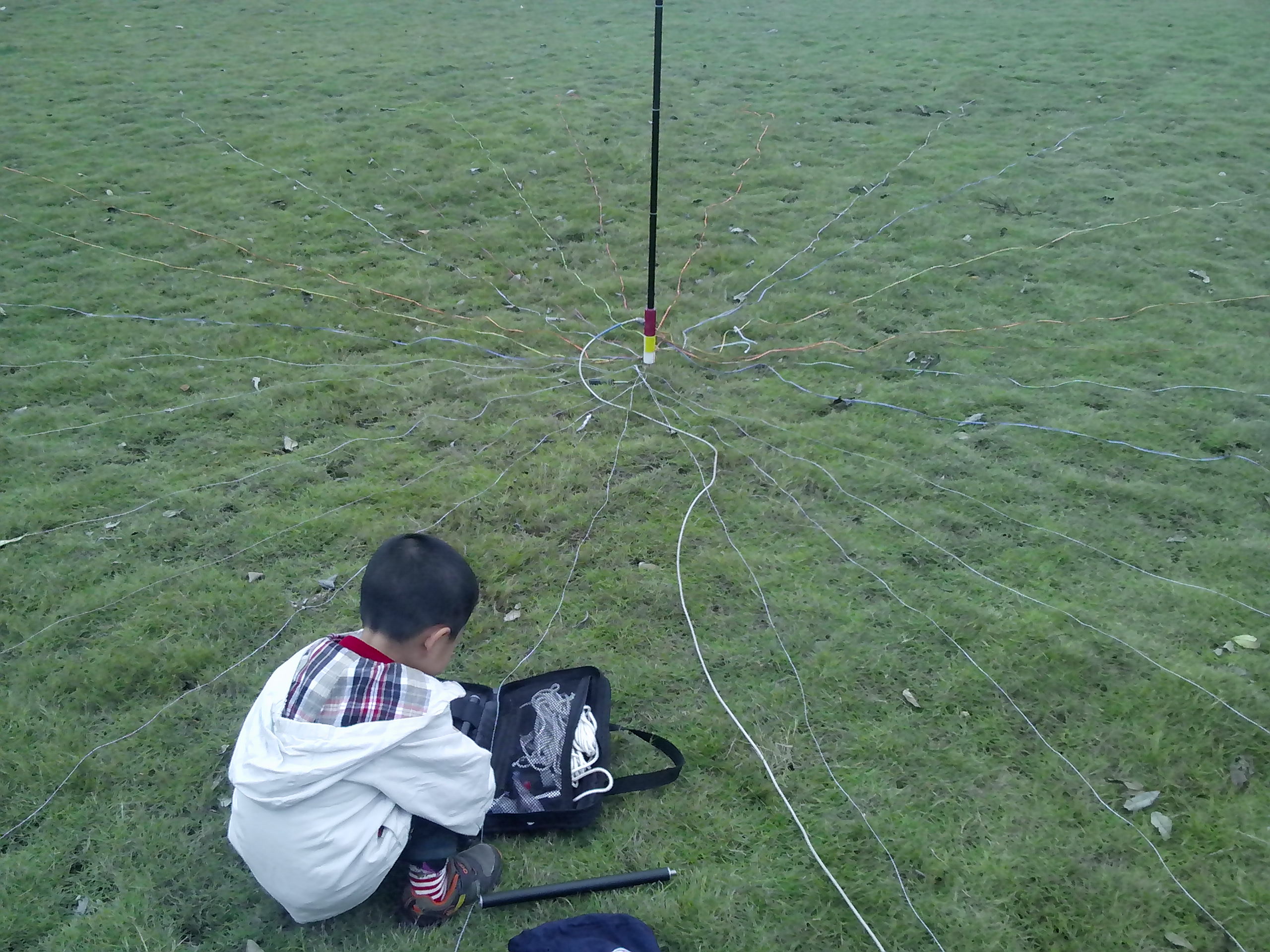

GP天线地网长度为1/4波长,地网线越多越好,突发奇想,如果弄根导线圈成圆,以GP为圆心,1/4波长为半径,圆圈连到GP地网上,这样发射效果如何,有哪位试过的吗

地网的作用是形成场的回路,降低地面损耗,越近馈电点作用越明显,所以用圆周不能代替传统的多根地网。
在线BD8CS
19004
只看该作者 2楼 发表于: 2012-11-23
直接搞铜皮铺最好,不过绕个大弯子回来,GP还是GP,只是效率提高不少

我记得看过一位火腿发的贴,在20米操作,5米高的gp,16根2米长的地网比4根5米长的地网要好。

用过120根地网,当时只架设了一个·,改天同时架设两套对比一下

BD7JPC:用过120根地网,当时只架设了一个·,改天同时架设两套对比一下[图片] (2012-11-25 12:36)
用你的PAC-12周六加了、用了六十四条五米地网、二十米到二九点六都在1.5以下、所解?

有些排线还没分开、有些两条有些三条
