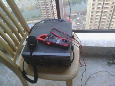

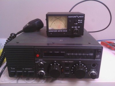

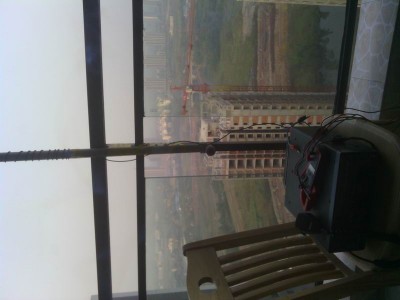

条件有限,没有天调,这样架设可以吗?没用用馈线,10.5米长的电线饶在PVC管道上,让后绑在铁栏杆上面。电台的机壳接在铁护栏上面,通过调整天线,现在谐振在14.270上面了,驻波1.6左右,正向功率80W。

没有弄明白为什么这么架设谐振在1/2波长而不是1/4波长呢

这高度是不是可以上鱼竿的?
