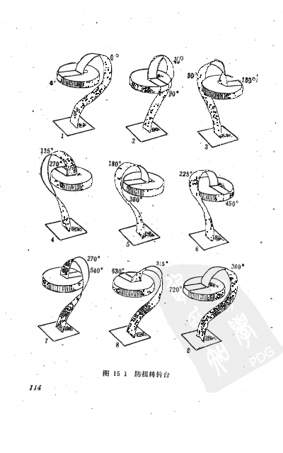

离线child@BY1QH
1307
只看该作者 2楼 发表于: 2012-11-21
回 BG4REO 的帖子
BG4REO:
波导与波导相连的的地方有旋转关节。
嗯。
瞎扯一句,如果线能从旋转体的上面走,就不会扭一起了。
图自《业余爱好者的科学》114页

离线bh1phl
1474
只看该作者 3楼 发表于: 2012-11-21
回 child@BY1QH 的帖子
child@BY1QH:嗯。
图自《业余爱好者的科学》114页 (2012-11-21 14:00)
用来回翻转代替旋转啊!

离线BG5JU
3226
只看该作者 4楼 发表于: 2012-11-21
这好像是误导,其实不是这么回事。

19007
只看该作者 8楼 发表于: 2012-11-21
有一种云台也是这样的,可以不回头向一个方向旋转
