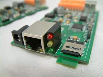

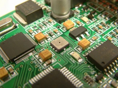

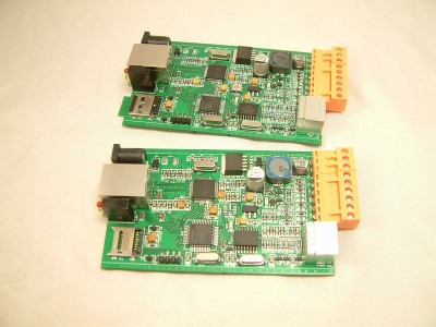

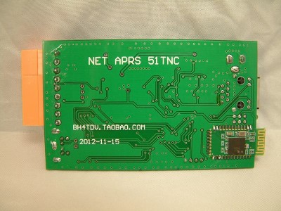

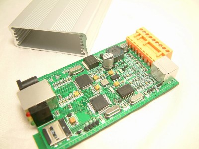

网络版多功能51TNC,断断续续设计了2周,上午装了2块板子,晚上简单调试下,发上来活献宝
设计初衷是做块小的即插即用的网络版网关小板,因为一般用H618B路由器做网关,,需要刷固件、设置参数啥的,不太熟悉的朋友,搞来搞去,界面也是德文的,看不懂,麻烦的
再结合了部分朋友的意见,集合了一些气象站、电台VOIP、远程控制的电路,再集合了JJI老大的一些想法,搞出个混血儿
硬件设计支持:
1、支持网络APRS服务器登录,电台解码直传服务器
2、支持网络短消息转发到电台
3、支持客户端界面配置参数
4、支持WEB网页界面配置参数(调试中),网页界面由JJI提供
5、支持链接WS1气象站数据,转发气象站数据到服务器
6、支持433M无线模块接口,链接WH2081气象站无线传感器

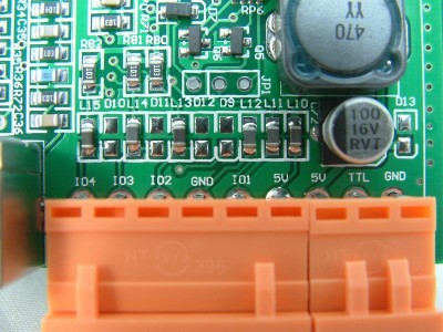

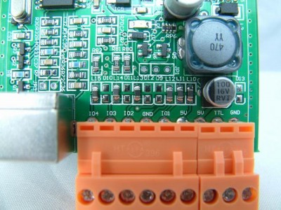

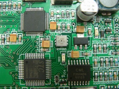

7、支持DIY的气象站传感器,一个串口IO/LCD复合用接口,一个主板内置气压IC
预留4个IO(AD)传感器接口,可以开个灯、开个开个报警器啥的

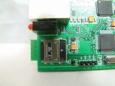

8、支持TF卡存储数据
9、支持双服务器
10、支持电台远程控制VOIP
11、7-35V宽电源输入,防反接,过压保护
12、支持蓝牙
13、ISP固件升级
14、接口TVS保护、抗干扰设计

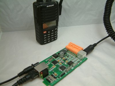

说了一堆,简单说一部分呢功能类似H618B路由器,只是不用装APRS4R系统,省的麻烦换路由器了,默认插电源、接电台、网线,不换路由器,就OK了
