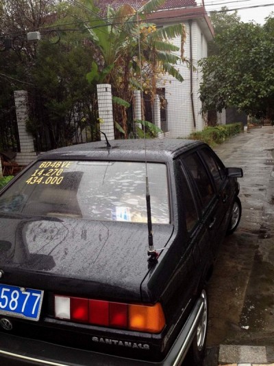

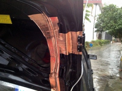

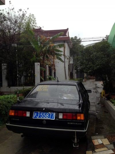

离线BD4BVE/
1110
只看该作者 14楼 发表于: 2012-12-01
回 爱不交租 的帖子
建议用我这个办法试试。
上海市
呼号 BD4BVE
QQ 544653930
76593
