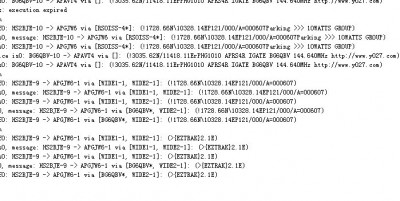

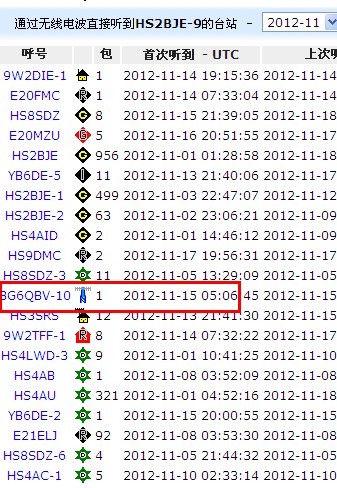

离线bg6qbv
5839
只看该作者 4楼 发表于: 2012-11-19

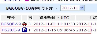

今天仔细查看数据,又发现我的IGATE收到了泰国HAM的电台HS2BJE-9通过ISS转发过来的无线电信号!!1800多公里外呢!!!
上图:

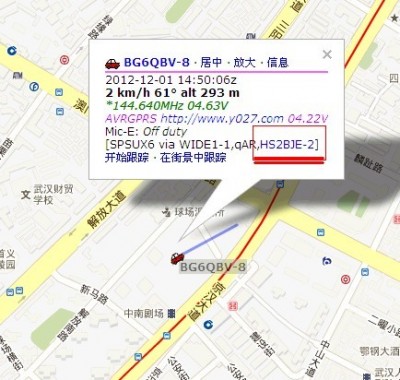

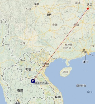

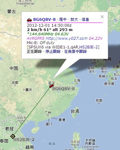

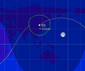

只看该作者 9楼 发表于: 2012-12-01
激动的消息:今天终于顺利通过FT-7900发射,让ISS空间站收到aprs信息,并且转发到泰国,泰国的爱好者接收并转发到网络。
今天ISS又如期到来。仰角不算很好,但是和我朝向西北吻合。
设备:FT-7900+AVRT4,负责接收和发射。
过顶的时候发射了几下,立刻明显听到ISS中转发射的aprs数据音。
打开网络查看,哈哈,果然成功!!激动数分钟..........。
看图为硬道理!
看看ISS空间站从西北头顶飞过!!!
赶紧动手发射,顺利被HS2BJE-2转发。
看看aprs.fi的显示效果。绝无PS!
看看数据, aprs信号发射后,先被RS0ISS-4空间站转发,然后被泰国的电台收到,解码并转发到网络。
查看对方的网络数据,清楚的显示了直接通过电台听到的呼号。
一个是他自己呼号,距离18米,另外一个就是我的,1823.3km(注意啊,单位是公里)
