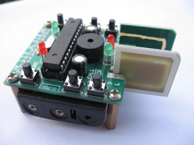

继续键体和电路合一自动键板_第六版(触摸式自动键)
第六版的主要变化:
用绝缘感应触摸片取代左右键柄;
用电子开关取代机械触点开关;
增加手键接入工作模式;
增加音频报和PTT控制信号输出功能;
亦可单独作为触摸式自动键体使用。
其它功能基本同以前版本并有所改进:
具有“自动点划完善”、“自动点划间隔”、“点划记忆”、“点划自动交替”和“自动字符和词组间隔”功能;
具有“左手键”和“右手键”切换功能;
具有发码速度、侧音的音量和频率分别16、10和10级按键调节功能;
具有同步电子开关通断输出;
具有本机呼号输入和自动拍发“CQ...”、“73...”短语功能;
具有空闲自动关机功能。
有少量在制品,供有兴趣体验一把的朋友。

这个可能手感不太好吧

加个外壳好!

和开关式的手感肯定完全不一样
这个只要手指轻轻触碰即可呵呵
不用重的底座三个干电池就够重
空余时间瞎琢磨尝试一下呵呵

有更加详细的图片和资料吗?
加个外壳啊,再增加一个能插入自动键使用的立体声音频插座。

能有个显示屏更好。

这个已有一些学生在练习使用了
据他们的老师说
这个键没有活动的部件
不容易坏呵呵
