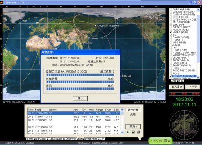

有一年多没听卫星信号,现在旋转器搞好了,准备玩玩,突然发现无论我预测哪颗卫星,预测结果那里都是现“ISS” 的过顶时间?
如图:

你可能选了日照模式,其他星星预测到的都是在晚上,所以没有显示。只有ISS白天可见,所以只有它被显示,你图片中的AO-50预测过顶为零。

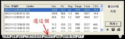

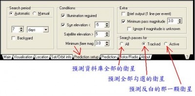

" 預測設定 " 裡有選項可改

谢谢BA7KW和BM2CAJ的回复,已解决。是默认选择了“最小卫星通过亮度 3.0” ,把那个勾去掉就行了。
