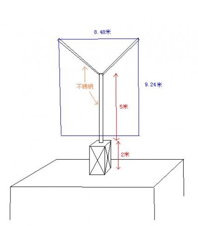

准备架设如图的垂直loop,馈电点在什么位置合适?该天线效率怎样?能否帮忙模拟一下方向图,谢谢!!

--不锈钢的支撑杆,对天线的波瓣有影响,建议换成玻璃钢之类。
--馈电点在最下边的正中位置。

      工作频率?

只看该作者 3楼 发表于: 2012-11-11
回 BA7NQ 的帖子
BA7NQ:--不锈钢的支撑杆,对天线的波瓣有影响,建议换成玻璃钢之类。
--馈电点在最下边的正中位置。 (2012-11-11 12:03)
本地买不到玻璃钢管。。。。

回 bg4qae 的帖子
bg4qae:      工作频率? (2012-11-11 12:52)
7M、14M、21M、29M

太过巨型,支撑架大小与750正V一样了,不如750正V。

哪方面不如?

这个自然频率在9MHZ附近,做什么用的?
靠天调工作在其他频率?

BA7KW:这个自然频率在9MHZ附近,做什么用的?
靠天调工作在其他频率? (2012-11-12 17:53)
是的,上天调。。。。。
