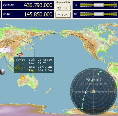

你沒聽到我的 CQ 嗎?
我收到斷續 CQ 但沒能抄收呼號... 可惜
今天 SO-50 信號比以前強, 達到 53
今晚 9:45 還有一次機會, 如果有時間, 我會呼叫
Time                Satellite              Azm  Elv  Mag Range S.Azm S.Elv
2012-11-11 11:23:43 SAUDISAT 1C (SO-50)  215.7 10.0 14.3  2155 174.9  47.4
2012-11-11 11:28:36 SAUDISAT 1C (SO-50)  296.9 62.2 11.4   786 176.6  47.4
2012-11-11 11:33:32 SAUDISAT 1C (SO-50)   17.9 10.0 13.0  2177 178.3  47.5
2012-11-11 21:45:09 SAUDISAT 1C (SO-50)  319.9 10.1  ecl  2040 280.1 -62.7
2012-11-11 21:49:32 SAUDISAT 1C (SO-50)  248.1 44.5  ecl   862 280.9 -63.7
2012-11-11 21:53:48 SAUDISAT 1C (SO-50)  175.5 10.0  ecl  1978 281.8 -64.6
73 BM2CAJ

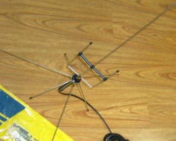

收到谢谢,鸡爪子天线是过去大功率无绳电话用的天线,如下图:

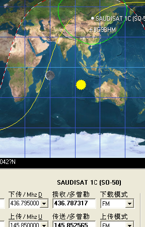

我的天线不行 ,收不到!

BG9BHM:收到谢谢,鸡爪子天线是过去大功率无绳电话用的天线,如下图: (2012-11-11 16:10)
BG9BHM OM,
鸡爪子天线 屬於無方向性的 GP 天线, 所以只能收功率大的衛星, 例如氣象衛星
NOAA-19 137.100
NOAA-18 137.9125
NOAA-17 137.500
估計可以
ISS 國際空間站:
APRS packet 封包 每二分鐘發一次, 功率大時可收 145.825
如果有與地面通話, 大約有 20W 估計可以收 145.800
SO-50 等業餘衛星都小於 1W, GP 收不到的...
73
这个天线本地ham都用在室外VU段上。
~看来真的把我手持V3U5拿出来,昨天用5楼1米多车载天线过顶什么没听见。
