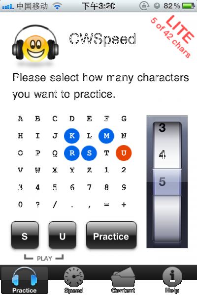

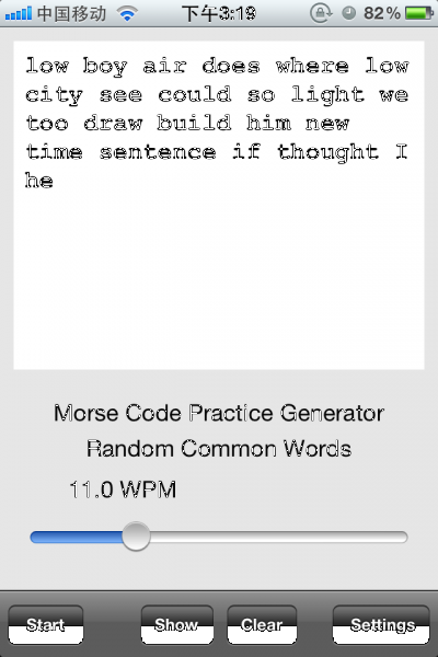

iPhone推荐用HamMorse,非常好用,5美刀也不算贵,也就是一顿麦当劳的钱。

ham morse真的好用。

用手机软件的好处是,软件生成的报是随机的,提前用电脑生成的数量总是有限,抄多了就背下来了

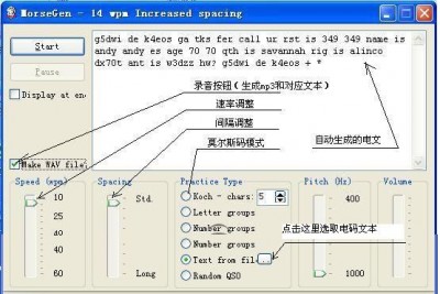

用MorseGen,软件不错的。打开软件,按自己的练习水平定好电码速率、电码间隔和声调,在“生成声音文件”的选项上打勾后,选取你要练习抄报的字码报底TXT文件(也可以自己编辑一份),按“start”,软件就会按照你的设定播放字码报底全文,并且在软件的目录下自动生成一个WAV音频文件,你就可以用这个文件练习听抄了。

木错,再用 excel 随机生成500~5000个字母存成 TXT ,放的时候还可以随时换语调或更改音量,用它生成wav文件,再用系统自带的录音机转成低音质的MP3文件,再拷到手鸡里,想听就听........
