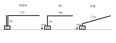

只看该作者 11楼 发表于: 2013-09-30
15098
只看该作者 12楼 发表于: 2013-09-30
回 电离层 的帖子
电离层:27m 怎么样? (2013-09-30 18:06)
21M略高,其他波段都可以~我原来用的27.6米+m125A天调,基本都能用~
离线电离层
5854
只看该作者 13楼 发表于: 2013-10-01
在振子长度一样,架设高度一样的情况下,效率方面感觉大小依次是:端馈齐柏林天线 > 倒L天线 > 斜拉长线天线。
