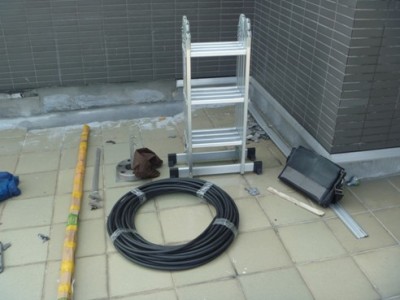

接触APRS的时间也很长了,以前一直是用手机上的AGWTracker。近段时间,在泡论坛时看到了路由器iGate的使用,于是乎萌生了自己搭建一个BG5HLN-10iGate的念头。
在浙江APRS群,慢慢请教、学习,从小白、菜鸟慢慢了解。有了一些眉目后,采购各种所需:马工51小板、二手路由器、V7.2db全向玻璃钢天线、馈管、馈线、接头等。
架天线、铺馈管、焊小板、刷路由……
经过一个多月的工作,浙江海盐iGate144.390MHz 1200bps正式投入运行。iGate架设期间,得到了BG5HSCBG5ELJBH4TDVBG5FCD等朋友的大力帮助和支持,在此表示感谢。
架设高度:16楼楼顶,海拔50米。
iGate: 马工的51小板
电台设备:PX777(前面测试时用过2720HVX-6R,效果都不错)
天线:V7.2db全向玻璃钢天线3050-12 1/2”馈管从16楼顶下到8楼转5-3馈线入室。
目前问题:
1、  楼顶天线位置及固定方式还需要优化下。
2、  目前驻波比还可以1.02,但是据说馈管能吸收部分发射的功率,实际也测试了下,发射功率5.5w,天线端的功率2.0w

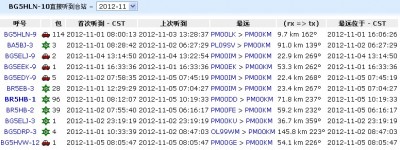

目前BG5HLN-10  iGate工作正常,最远接收到BG5DRP-3145km。BR5HB-1、BR5HB-2、BR5EB-3已成常客。

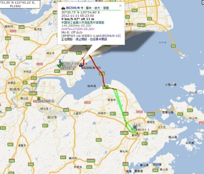

祝贺!跨海大桥的覆盖就更好了!改天我试下上海能不能打过去。
73 de BD6CR/4 上海浦东
离线bg5hln
41
只看该作者 6楼 发表于: 2012-11-15
对杭州湾跨海大桥的覆盖 。

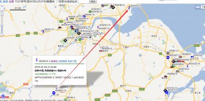

只看该作者 9楼 发表于: 2018-02-04
搬家了,搬到了隔壁小区。高度从16楼楼顶降到6楼楼顶。以为效果会变差,结果BR5HB-1、BR5HB-2、BG5DUK-3还是常客
