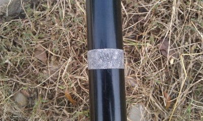

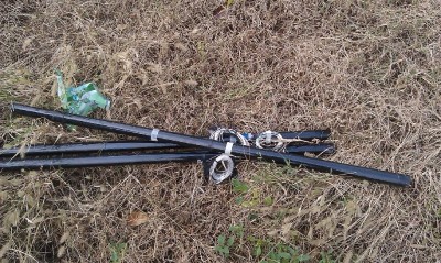

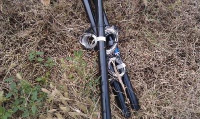

阵子两边拆下后绕在一起,用胶布固定在玻璃钢管子上。每个玻璃钢管安装东南西北的方向和管子从里到外的顺序做好记号。

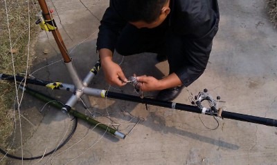

铝X架上下反了~~~

哈哈哈,很久没有装了。忘记了。应该不影响使用吧。这次做为系数台效果不是很理想,是不是因为高度问题。升降杆9米,周边全是树。超过树顶1-2米。

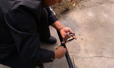

我的拆卸方法是:
1、骨架标识前后左右,各波段振子所在的位置有明显标记。
2、按波段标记并收纳各条振子,振子的拉线不卸下来,只要用绕线器收好。
3、骨架上的拉线用快挂,一次调整完毕,标识前后左右。
只要做好以上3点,一个人组装的时间20分钟以内即可完成。
