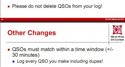

http://www.cqww.com/images/CQ_WW_webinar_2012_web_version.pdf
K5ZD上任之后带来一些改变,值得读一下,规则背后的某些意思。

只看该作者 18楼 发表于: 2012-10-31
看了这几句话~明白了~感谢ALC~
