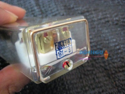

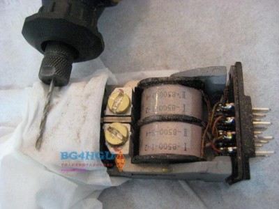

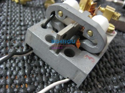

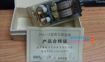

早就想折腾下JH-1极化继电器改造单桨自动电键,结合何苦大侠的D71纯铜底座,将是完美的一个精巧小电键。
今天到了JH-1极化继电器,这继电器1981年出生,哇只比我小了几岁而已,全新开包图http://www.hellocq.net/forum/read.php?tid=305414
话不多说,开始动手拆!拧下前面这颗螺丝,轻易取出
遇到情况,两颗大螺丝螺丝口挺奇怪,无工具能拧动。好吧,只好上电磨了,磨个槽好用一字螺丝刀。
[ 此帖被BG4HGU在2012-10-31 23:38重新编辑 ]

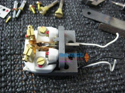

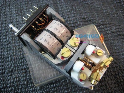

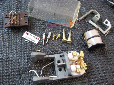

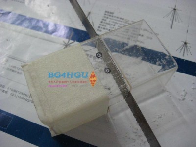

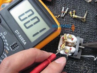

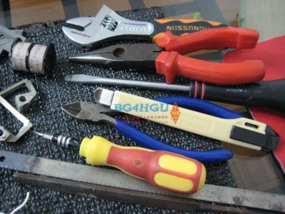

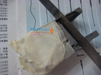

继续拆!上钢锯条和锉刀!外观必须得漂亮,美纹纸也的用上,防止各种不小心的划痕
好了,继电器改造到此完成,工具用了一堆得整理整理,万用表测测左右键是否通断,一切正常!

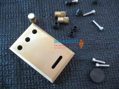

明天何苦大侠的配套纯铜底座到货,明晚再继续完成剩余的改造工作,塑料壳绝对要充分利用上,做成键体部分的外罩。

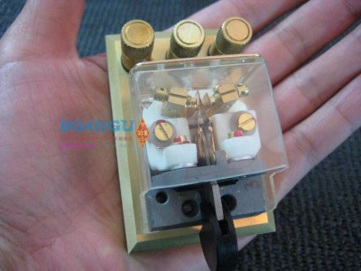

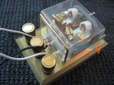

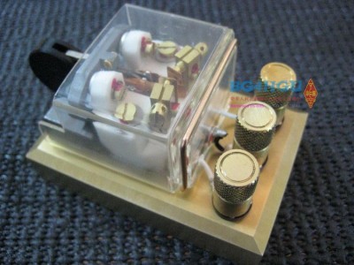

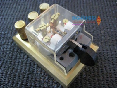

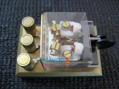

制作完成了,先给大伙儿欣赏下

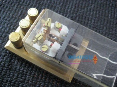

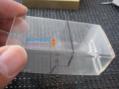

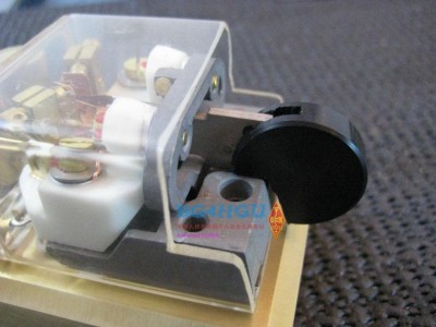

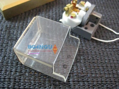

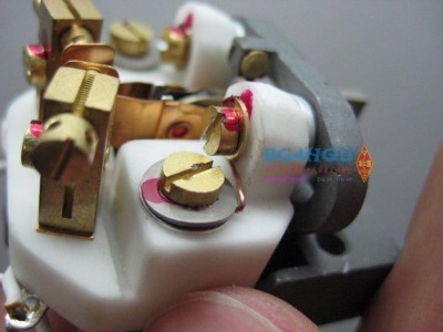

来个详细的:
塑料壳充分利用,先画画线等下裁掉,还有底部开螺丝孔两个,前面靠近接线柱的地方也开两个小孔为了穿线出去
BG4HGU
离线BG4HGU
231
只看该作者 10楼 发表于: 2012-10-31

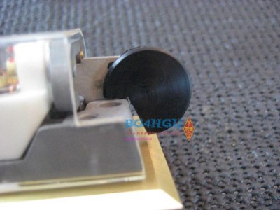

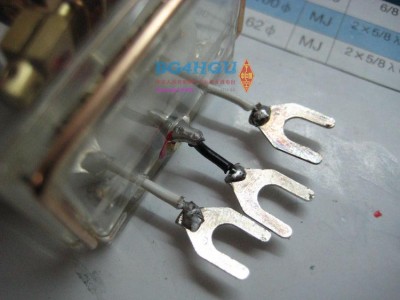

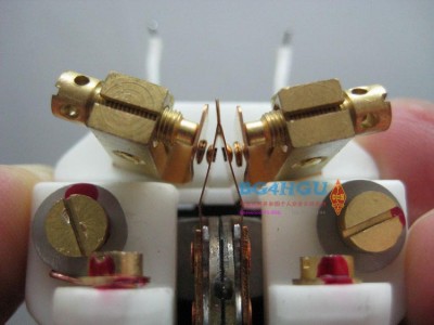

地线原本在内部,现在我是从前方的螺丝引出,由于这个键体本身的设计,必须要把图上两个螺丝短接才能正常工作
放上去看看,效果不错,焊上开口牛鼻,调整出点间距,基本就绪了

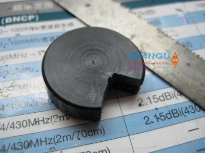

唯独何苦大侠提供的圆形拨片无法原位安装,必须得切割下才能与键体匹配,于是上钢锯条
BG4HGU
离线BG4HGU
231
只看该作者 11楼 发表于: 2012-10-31
拨片这个还真是费了点功夫,挺难搞的贴合。
好了,作业到此完毕了,感谢各位关注。

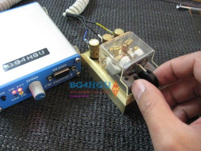

上点视频看看发报效果。

回 BG5TNA 的帖子
BG5TNA:上点视频看看发报效果。 (2012-11-01 10:35)
视频来了,在http://v.youku.com/v_show/id_XNDY5NTk0MzIw.html,我可只会 cq cq de bg4hgu pse k哈,这里可是高手如云都是老师级别的,不要笑话我这小学生

只看该作者 17楼 发表于: 2012-11-01
非常不错!相当的 螺丝稍有点破相,引出线换成漆包线就更搭了,更有一体感了。很好!
