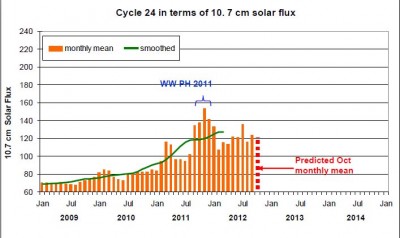

赛前看了传播预测,今年的传播指数不如去年,所以高波段上肯定和去年会有差距,但一般来讲这样的指数对低波段应该是有好处的,前提是地磁活动也比较安静,比赛中SFI大概在131上下,比预测的稍微好一点,但是K指数比较一般,低波段应该会有中等表现,但这前提是本地噪声水平不能太高,对于40m和80m来讲,BY5CD的噪声显然是一个瓶颈,40m连续两天对欧洲都没办法摆摊,所幸的是OH7WV经验比较丰富,自制了一根被他称为SNAKE的天线,从操作室甩出窗外,在主叫很艰难的时候带领BA5FB和BD5HSV愣是一个个QSO,一个个的系数扫回来,最终做到820个QSO实属不宜,从历史上看,BY5CD的40m SSB就么有超过800,这次已经不容易了。OH7WV一直是个比较执着的比赛者,40m的大白天也是不肯放过的,但这次出了个以外,第一天中午就把40m的天线给烧坏了,这让工人们足足花了4个小时才修复天线,保证了晚上有传播的时候正常使用,但也是这4个小时,使得原计划中的80m 4sq和20m辅助天线来不及架设。

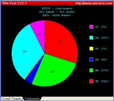

从上图的各大洲QSO分布比例来看,这次EU的比例只有30%,和以往的40-50%的数据相比,有明显的差距,10m和15m的欧洲方向通联是比较正常的,缺失的这部分主要原因就是20m和40m的EU传播和噪声问题,当然也严重影响了80m的系数,这次北美的比例达到了27%,比以往好,估计和我们对北美的噪声略小有关,几个波段对北美传播的时候都有有效的主叫,南美和大洋洲的比例也有大幅提升,说明大佬们对各时段的传播机会把握还是很出色的,这从20m以上波段的系数就能看出来。
