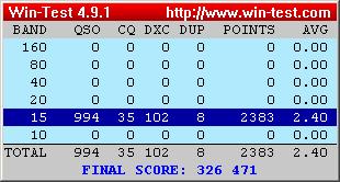

--很高兴老虎能够批准我参加这次比赛,虽然是有点打酱油的成分,但没有落下这次比赛,已经心满意足。
--第一天要凑女,玩了不到两个小时。第二天老虎恩赐,全天放我出去。
--这次计划只玩15米波段。
--临时的比赛场地,噪音比较大,有S5-9了,而且不同方向、不同频点的噪音情况不一样,而且一段时间后噪音会移到其他频点。
--但后来问过BD7LMD,他在阳江一样,整体的噪音比较大。
--传播,对美国和加勒比的很不错,只要看着灰线图适时呼叫,收获不少。
--对欧洲的传播没有预想地好,没有形成很强大的pile-up,噪音大,很多弱信号都很难抄收,影响了pile-up的节奏和质量。
--赛后IK7YTT给我打来电话,他这次在澳门用XX9YTY呼号,也是15米单波段,用酒店楼顶的spider-beam,做了2000多个QSO,他问我15米对欧洲的传播如何,他这次的感觉我们一样。
--早上基本灰线一进来,就可以开通北美,过多半小时,加勒比的信号也会上来了。
--下午2点不到就可开通欧洲,可以一直持续到晚上10点才完全没有了。
--这次用的IC-756PRO3,为了对付噪音,需要适时地调整NR的深度,我一般不喜欢把NR打得太深,因为导致对方过来的话音变得有些怪怪,但这次有时候,必须把NR打得很深,才能抄收到信号很弱的呼号,有时还挺奏效。有时候还要适时切换耳机的相位,相位的变化,可能会让一些难以抄收的信号突然可以听清楚了。
--比较遗憾的是这次非洲的字头和分区没有做好,漏了几个,这个可能与这次对欧洲方向的传播不好有关。
--感谢 @bd7puz    @BA7KW   @BA7JA   @BA7IA   @BA7JG   等老大的支持,这次纯粹是去蹭台使用。各位老大比赛前花了大量的精力帮我们准备,这次能够只提着脑袋过去就能够玩,我很满足了。
--比赛中通道不少BH呼号的中国电台,说明有更多的新人加入到contest,是一个可喜的现象。

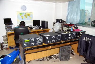

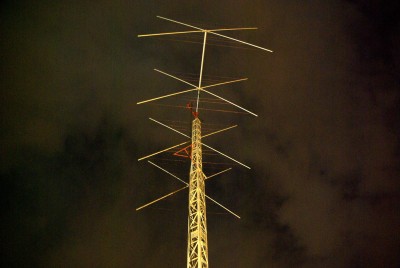

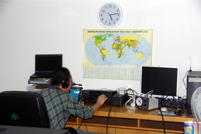

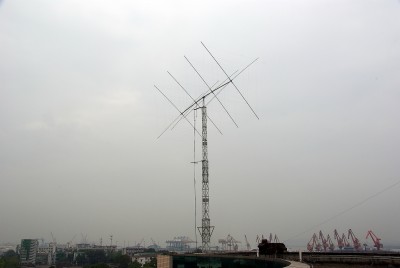

发几张BA7NQ的操作照,有不妥请大佬自删。
BA7NQ大佬今次用的是他设计的四单元三波段框型天线,这是框型天线的雄姿。
