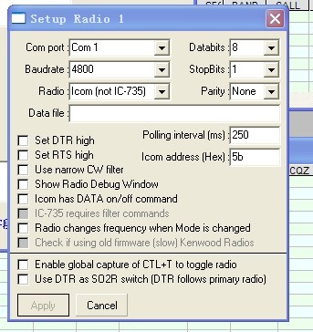

连接logger32软件的时候让输入一个16进制的一个字符,否则就不能接连电台,就在电台设置一项里,有哪位朋友知道7200的参数是多少
就在这个5b的位置这个地方,请各位知道此设置的老师帮忙,谢谢73

你看你电台说明书,或者进菜单找。注意速率要跟电台一致

ICOM就是多这一项要求。
说明书上有。我的718是5E。

86?记不得了,说明书上有,在表格里的,address栏内的,明天晚上回去看看,确认下,

地址错了 和机器的设成一样的

你需要修改机器的速率。

ic-7200的地址是76H
H的意思代表16进制
在google搜索ic-7200 ci-v address
第二行就是答案

谢谢,已在说明书里找到了,里面写的是76,但是还不成功,估计是端口速率的问题,或是com口的事,我还在一样样的试呢,用HRD软件可以控制7200,那个是设的端口速率19200,和76可以正常控制机子,但是这个logger软件还是不能正常的控制,估计还是我弄的不对。

谢谢,这个76对了,但是端口速率还有com口的问题还是不对付,一样样的试呢,谢谢老师的提示。

谢谢楼上各位老师,问题解决,端口76  速率为19200   COM口为4

只要机器和电脑地址相同 端口正确 速率合适就会很容易的连接上
此地址并不一定要默认的
