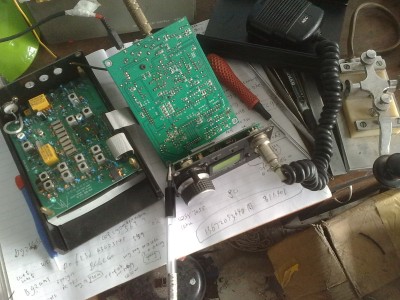

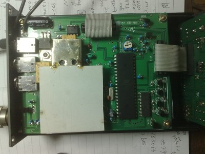

我的小Q9伴随我一年多时间了,买来时是一个别人组装好了没有调试好的机器,我调试了 以后觉得也就差不多了,效果还可以啊就是频率有点偏,近几天我仔细学习了
时刻老师的 关于Q9安装调试的相关贴子决定仔细的调试一下Q9,首先仔细的测量了Q9的CPU的时钟频率根据时刻老师提供的办法在频率计的探针上焊上一个5P的瓷片电容
实测出时钟频率,然后带入工程菜单,接下来又从新调整了BFO调整电容,另外在已经有了板间屏蔽的情况下有增加了一个屏蔽盒如图所示。如此弄下来现在的Q9表现真的很令人满意,在80米到15米全段频率都很准确,接收的话音还原度很好,灵敏度也很好,不禁感慨原来Q9可以有如此好的表现,
