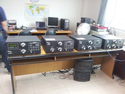

明天就要比赛了,为了纪念B7P,广州某大大组织打造10米豪华台,,单人单机,计划再续B7P神话。

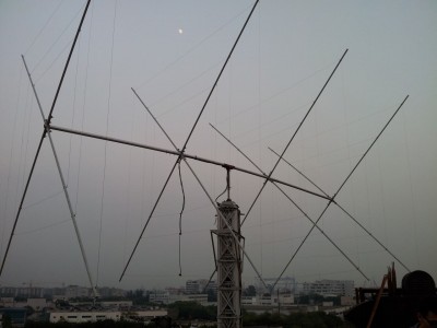

天线 5单元MONO band 八木3根,2根固定方向,分别向JA和EU,安装在40米高度,1根可旋转安装在60米高度,请ALC大大计算一下高度是否合适。
可旋转4单元QUAD,20-15-10米,安装在7楼楼顶,升降塔降低时主杆离楼板4.5米,升高时最高离楼板约14米。请ALC计算一下,那个高度好。
功放,用俄罗斯管的3台,728管的一台,分别对应4支天线。
收发信机: IC-7800,备用:FT-1000 和FT-1000MP
分别上图:[attachment=582741]
小图 | 大图 图片
  • 10米固定方向
  • 10米可旋转
  • 4单元QUAD
  • 4台功放
  • 设备全景

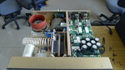

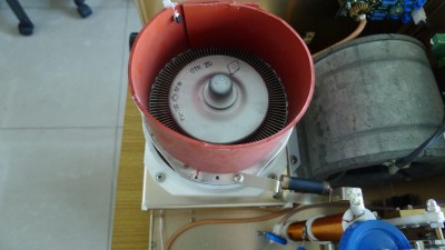

俄罗斯管功放特写和4路TX/RX 选择器特写,4路选择器可以快速选择TX和RX单独使用(就是TX和RX可以相同也可以不同)不同的天线(带功放)。
