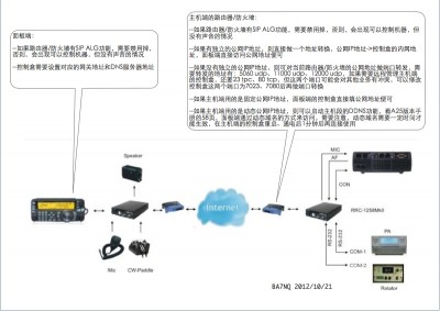

凑凑ALC的热闹,刚好有老大问,在这里贴个图。
大部分使用remoterig rrc 1258的人都会碰到这个网络问题。

还要补充一点,现在电信出口有可能DNS限制解析ddns的地址,需要用谷歌的干净的dns,我就在六月碰到过。大家注意了。
