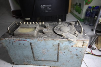

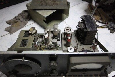

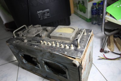

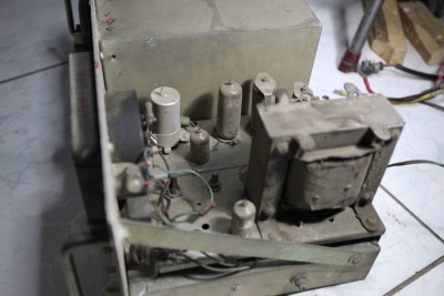

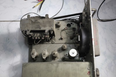

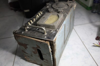

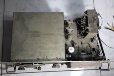

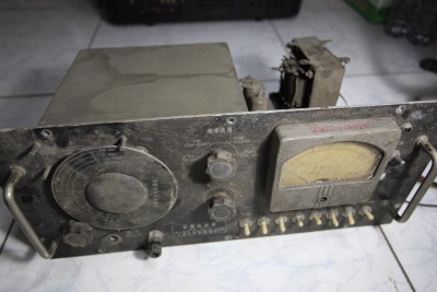

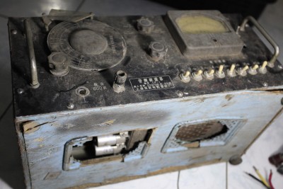

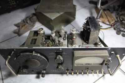

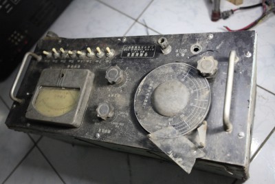

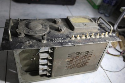

  最近从朋友那里寻到一个比较古老的测试仪,音频振荡器IP-1,上海国际电讯器材厂生产,汉子都是大写的,估计是解放前的东西,外壳是三合板做的,里面是电子管的,拿回来后,也没有顾得上打扫卫生,比较好奇,先拍照,再开膛破肚,再初步检查仪器的好坏,一是电源线断了,接上,二是交流保险盒坏了,换掉并接好线,三是一个音频输出端子断了,换掉并接好线,四是检查电源变压器初级线圈,有40多欧姆的电阻,五是查看电容有没有爆裂和漏液的,没有,六是检查有没有脱焊掉线的,一个陶瓷可调电容脱焊,焊好,七是打扫卫生,清理遗物,防止短路。全部检查完毕,通电试机,所有电子管全部点亮,电源指示灯不亮,检查是坏的,里面还有两个大一点的灯不亮,检查是好的,不知道这两个大一点的灯是起什么作用的,请老师指教。开了半个小时机,“烧”了一会机器,没有问题。不说了,现在上图片。
