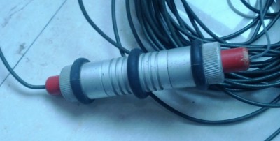

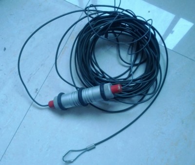

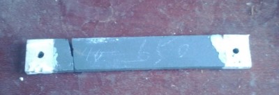

找到一付行波天线但是吸收电阻坏了谁能帮找到,这节铝管里就是吸收电阻。两头镀银 实在找不到只能用电阻代替了

用合成碳质电阻串串并并,使得功率和阻值和原来相同就可以了。

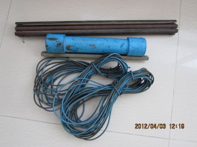

这种宽带天线的电阻可否用上

到淘宝上买水泥电阻(500殴姆100w)换上就行.

金属膜电阻5w1.8k的,7个电阻并一起,做两个,然后把这两个串联,就ok了

普通电阻是在直流下测的,在高频下值可能不一样,找相同阻值的几个电阻并在一起可以缓这个问题,这个电阻的功率不需高。

回 枫叶 的帖子
枫叶:[图片]这种宽带天线的电阻可否用上 (2012-10-14 16:23)
谢谢你BG2BRV   73!
