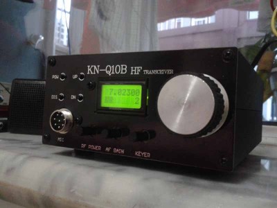

也不知道这个帖子应该放在天线那里还是应该放在设备那里,还是应该放在这里,领导定吧。

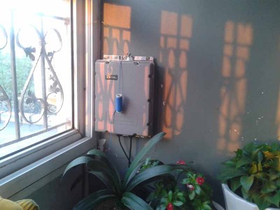

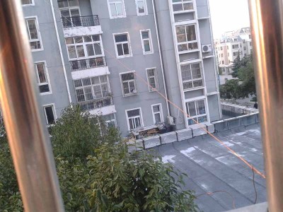

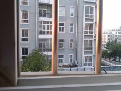

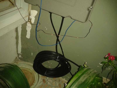

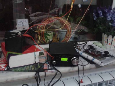

苦于小区没有条件装天线,回家后一直没法QSO。冥思苦想,终于创造了条件,可以在家偷偷摸摸QSO了。设备是KN-Q10B,体积小巧,功能较全,接收不错。天线是一根20多米、0.5mm的漆包线,用鱼线系在对面七楼的楼道窗户上,而我在三楼,这样,一般情况下很难发现。天线下端接了RX456M,地网就是地线,用一根0.8mm的漆包线接在小区绿化带内。这是实际通联的情形。

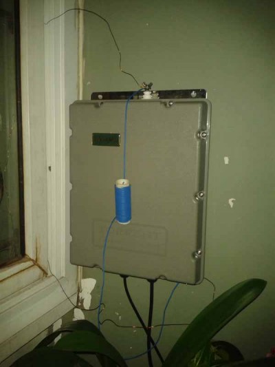

关于天调,在热端和冷端间接了个直流接地线圈,原本想滤除广播干扰,实际效果不大。在天调输入端接了个空心巴伦,没接的时候Q10B发射不正常,接了就好了,但在20米发射仍不行,估计地网的问题。至于通联效果,呵呵,能通就不错了。

加一根5米长的地线(不需要连到振子端),20米驻波应该没问题

我搬到新小区后也没办法架天线,我家在一楼,无奈之下用一根0.3平方毫米的电线约25米长拉到对面7楼楼梯间窗外的下水管上,家里装的M1手头天调,地网是两根10米长的电线隐藏在小区绿化带的草丛里,另将一根1米长的不锈钢管打入泥土中。由于旁边是电气化铁路,噪声太大,勉强能够通联。
夏天阳台太热,几个月没开台,上个月开台时发现驻波比有变化,结果发现草丛里的地网被人给捎走了,现在没办法,只好在阳台的栏杆上钻孔攻丝接上地线,把阳台栏杆当地网了,悲哀啊。

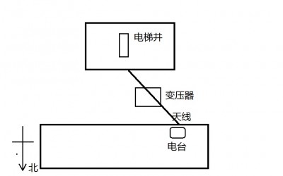

呵呵,同感同感。有缘啊,我襄樊还有个亲戚哩。我那天线下面是小区的电力变压器,天线末端有电梯,环境也不好,但Q10B的接收让我满意。天线的高端我是用鱼线系了一段,大概有1米吧,直接系到水管上不行吧?这样做即便是仔细看也很难发现

昨晚传播不错,分别和BD6AZ、BG5JND、BD7KBH、BU2AW、UA0LS(599+)通了。我的天线南北偏东,几位信号好的老师差不多就在我的东北和西南方向,抄东北和日本的信号也不错,这也印证了随机线天线的最大辐射方向在垂直于线的平面上。
