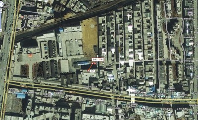

是沿线的方向辐射最强吗?还是两边?
我的通EU容易吗?
上面是正北

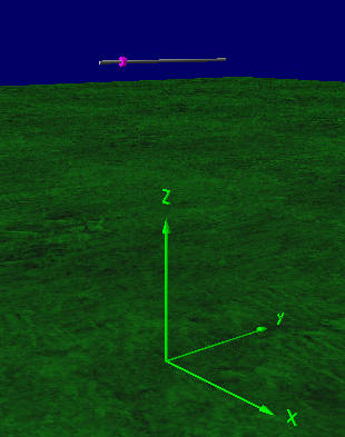

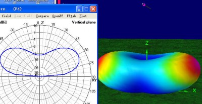

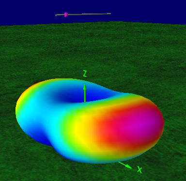

楼主用的是随机线(radom wire),而不是长线(long wire)。
用4nec2模拟了一下,假设天线9米长,一端馈电,20米高(天线在两幢楼之间),频率7.05MHz(波长约40米),真实地面(普通)。可见最大幅射方向是与天线(沿Y轴放置)垂直的那个平面上(即XZ平面),而不是沿线。
如果天线比波长长几倍的话,最大幅射方向就变成越来越沿线了,这时天线就叫长线天线,其幅射方向与“随机线”可以说是完全不同,国内HAM口语中一般把几米到十几米长的天线都叫长线天线,这个还是形象的,要理解。
按楼主那样北到西南架设的话(是否水平不重要,因为最大幅射方向是天线的两侧而不是沿线),一侧通欧洲,另一侧通南美阿根廷(经过太平洋的一些岛国,如斐济、汤加)。

谢net2000的模拟,我架设之前想过,这个应该类似倒gp,或者相像中dp的1半,他们的辐射方向,和gp倒过来差不多,或者dp的1半的方向
