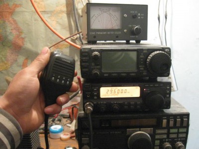

一台TS50按PTT无法切换到发射状态,一按PTT屏幕变暗并且显示HELLO自动调回接收频率,好像PTT不起作用一样,百思不得其解,望高手给个维修的思路。

问题出在功放板上,正在进一步排除

发射掉电压,机器重启。转让么?

发射电流多大

对 你换到50W看看还是不是这样。

我换到10W都不行,断开功放板供电,可以正常切换到发射状态,但是没有发射信号,汗颜呀!

10W发射电流比接收电流还小990MA,初步检查,收发切换集成块是好的,慢慢搞

明显问题在功放电路里

病因,电源正负极接反,病灶电源板烧毁几个贴片元件,功放部分电源开关管更换,就OK了,
