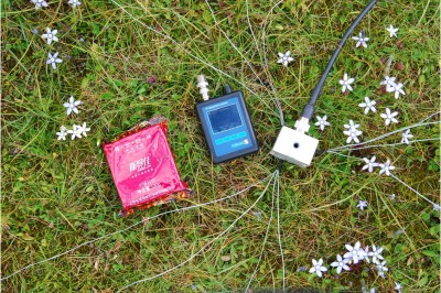

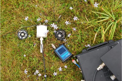

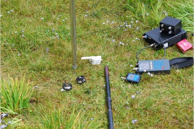

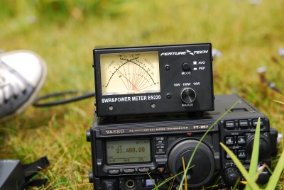

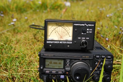

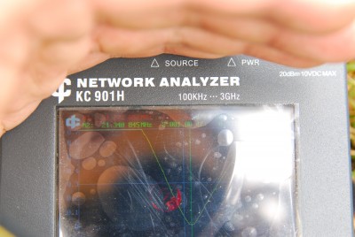

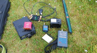

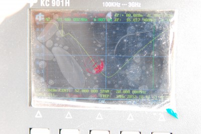

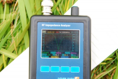

收到KVE很久了,一直没有交作业,自己都觉得对不起KVE OI的热情了,今天终于不值班了,早早起床,交班完就出去了。带足所有的东西出去了。
有什么呢?看图吧!到了什么地方呢?也看图吧。
PS:昨天本来出去了,结果那个小宝贝太小没有注意到她,全部东西带走后,跑到20多公里外,才发现主角不见了,浪费40多公里的油钱,KVE你得赔我!!
先看看环境吧,两个天线:先是PAC-12,哈哈这个没有什么技术含量;第二个天线看后面。
点击图片看大图
这些东西在一起真重,60B的重量和一个月饼差不多吧。
阳光下绝对舒服,很刺眼的阳光。

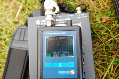

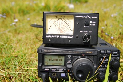

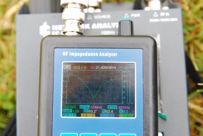

PAC12先上,先看看6米表现如何
6米的曲线

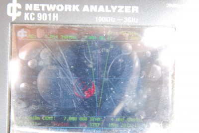

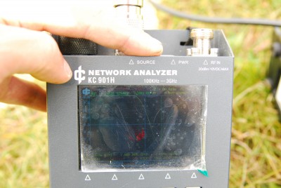

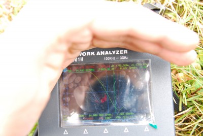

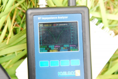

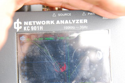

KC901有点看不清,很困难,而60B很容易看清每个细节。

detail.xls (18 K) 下载次数:7 驻波详情

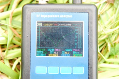

继续PAC12的各个参数
下边界
中心频点
上边界
[ 此帖被BG8SZG在2012-10-01 16:45重新编辑 ]

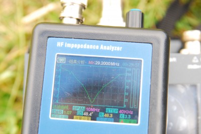

10米的图片来了
十米通扫 忘了901的十米图了
下边界
中心频点
上边界

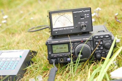

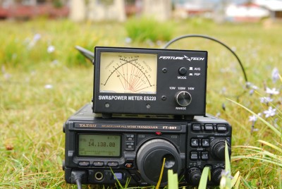

PAC12 15米来了
通扫图
这次不会忘了901的,看着有点难受,数据说对照上一楼的表看
这个是上边界,这次又忘了中心频点的照片了。
这个是下边界

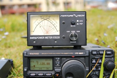

20米吧
[ 此帖被BG8SZG在2012-10-01 16:57重新编辑 ]
18976
只看该作者 5楼 发表于: 2012-10-01
40米有点惨啊
基本没有低于1.5的驻波,用了那么久只遇到一次1.0,在河边的时候,这次成功没有遇上。
[ 此帖被BG8SZG在2012-10-05 00:29重新编辑 ]

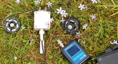

开始渔轮天线了
吃饭吧
这张本来在后面的,排前面吧,看着比较舒服
中秋快乐!!!!!!和拆下的PAC12底座。

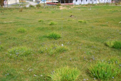

新东西准备上台了
貌似现场比较乱
架好,40米也太低了吧

KC901的确困难。。。。。

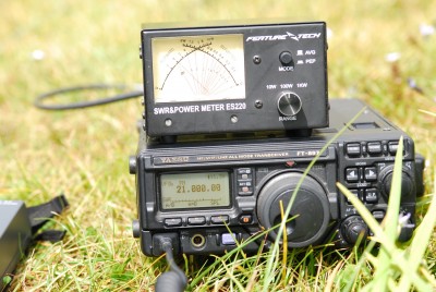

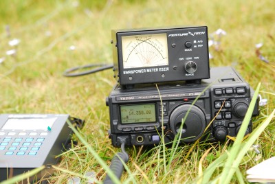

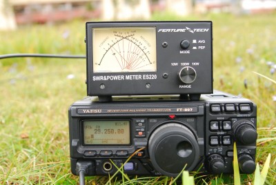

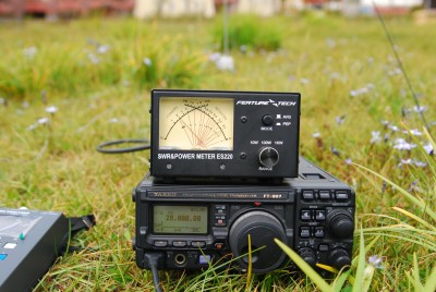

15米忘了ES220照片,好在做了记录的
这次901先前面吧
[ 此帖被BG8SZG在2012-10-01 17:18重新编辑 ]

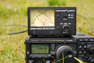

10米,作业完毕。改天测测DIY的八木,10米的拉杆八木,明天出去吧??
中心频点
下边界
上边界
[ 此帖被BG8SZG在2012-10-01 17:20重新编辑 ]

只看该作者 11楼 发表于: 2012-10-01

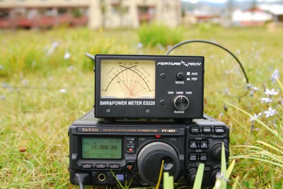

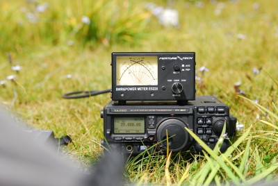

总结一下,这些工具不存在谁比谁更准确的情况,可能会因条件变化有差异,这个是正常的,只要不影响我们正常使用就行了
比如我们的天线可能是测量过程中,风吹动了杆子引起环境变化,参数也会变化,这个也是正常的。
再者,测量的条件不一样可能也有差异,比如电台5W发射的时候,驻波不起表,但开到100W发射的时候,可能就会有1.3的驻波,这个也是可能接受的。

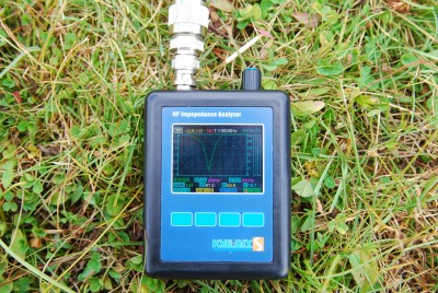

总之,KVE 60B是国产天分一个划时代的产物,阳光下显示清楚彩色国产天分,小巧MINI灰常便携(比如昨天忘了带她,因为太小没有注意到),省电,从买来折腾很久从90%才降到80%的电量,本来是不想充的,一直用KVE家的电用到完,可这个小玩意儿就是用不完,为了防万一,我才充过一次。
以后回家,就不用带笨重的仪器了。
非常实用的小而强大的工具
下面说不足之处,就是自动关机后,希望保持开机前的状态;再一个就是在设置的时候,如果如果调整了频率后,再调整步进,此时调整后的频率会还原到未调整前,应该修正一下吧,嘿嘿。
很喜欢这个小情人。
[ 此帖被BG8SZG在2012-10-01 17:28重新编辑 ]
