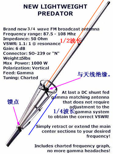

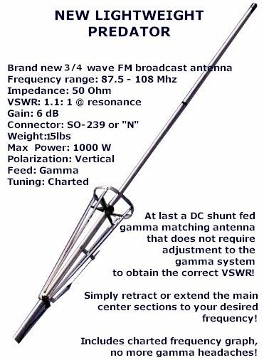

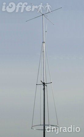

在网上找到这种3/4GP天线。底部的匹配按照原文翻译是伽马匹配,但是这个样子很奇怪。
请高手给研判一下,这样的结构的好处和原理。。不胜感激。

按照照片分子,有伽马匹配是正常的,就是不知道外面套个反向的锥形笼子是什么意思?有什么作用?难道是扼流圈?

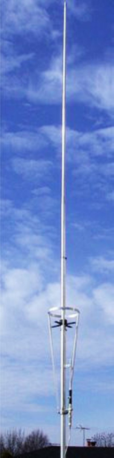

还有一种10M的3/4GP天线,也是这样有笼型外观,但是开口反而是向下,百思不得其解啊

看了一下,没太明白,先说说顶楼(0楼)天线,个人看法。
看图,这是3/4(=1/2+1/4)波长天线,其实天线幅射体只要1/2波长就行了,而且更好,1/2波长天线幅射最大方向是水平方向,有利于远距通信。
那为什么要多加1/4波长来呢?这是因为1/2波长天线端馈时阻抗太高达千欧,大大高于馈线的50欧,为了进行阻抗匹配,就多加了1/4波长长度,但多加了1/4波长变成3/4波长后,天线幅射方向就斜向上了,不利于远距通信,于是就加个锥筒来屏蔽这1/4波长的幅射(这部分有害),但是,锥筒本身会幅射,这个幅射会与1/2波长天线部分叠加影响幅射模式,但应比内部垂直1/4波长影响小些。这样就达到了既能做到阻抗匹配又使最大幅射方向尽量水平。
似乎跟JP天线一个原理。JP天线不是有上类似伽玛匹配的玩意吗。可能这样做带宽更宽些吧,这个是广播天线,88~108M的。
天线长度是橙线+蓝线长度,其中蓝线部分套在锥筒里,锥筒尖顶应与馈线屏蔽层相连。
2楼的那个锥顶向上的天线,初步认为是个袖状巴伦,琢磨中。

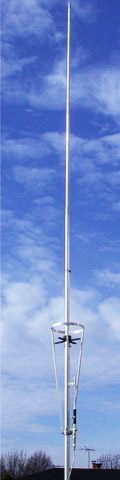

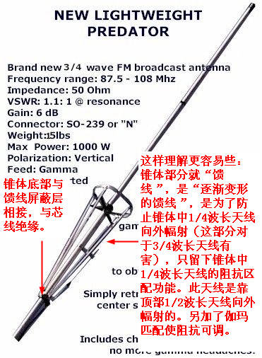

非常感谢您,这只天线的原理我已经基本明白。网上这支天线的资料不多,照片也很少,必须翻墙才能获得,通过几张小照片的观察,我想再请教一下您底部馈电和匹配的结构,我找到一张根部清晰图,您看看是怎样的!

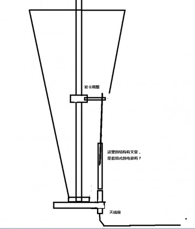

非常感谢您,这只天线的原理我已经基本明白。网上这支天线的资料不多,照片也很少,必须翻墙才能获得,通过几张小照片的观察,我想再请教一下您底部馈电和匹配的结构,我找到一张根部清晰图,您看看是怎样的![attachment=580256]
我画了大致草图,请您看看是否是这样的结构?
国外网站介绍说,这支天线可以承受1KW到3KW的功率,不知道是否属实?

      从图中看,似乎一楼的馈电点在底部,锥形体向上;二楼的馈电点在顶部,锥形体向下。锥形体的顶点都是伽马匹配的180电位点,有点像变形的偶极。
由此,锥形体似乎是起电容帽的作用,来改变波形的仰角的。  纯属个人理解!

在5楼我说2楼可能是袖状巴伦,仔细看不象,袖状巴伦只有1/4波长那么长,不会比天线还长,2楼天线应是盘锥天线,盘锥天线见第二个图。

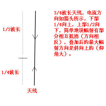

另外,对于0楼天线理解见第一个图。

对伽玛匹配不感兴趣,例子很多,对这天线的结构倒是很感兴趣,对天线上电流分布研究了一下,大家看看是否正确。
