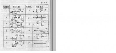

我的133电台是上下边带的,各档都有电压,但是噪音非常大,用鞭天线根本收不到信号,接双极天线,勉强收到信号!发射时,经过粗调和细调,指针摆动很小,表头最大只有2小格,更不要说通电台了,请问是什么问题,可以维修吗?非常感谢!

如果表头各档位指示正常,基本供电状态是好的,下来有可能是频偏,或者频合问题。

是什么问题:天调电容坏了

天调12档,50欧假负载,表头??????????格

按照 浦东星说的 看下 表头  应该是满格  才正确

自己找本133的资料,再找一台好机,比照着检查!如果各档电压正常,估计没大问题,检查高频电缆和各版插针接口部分!!!
