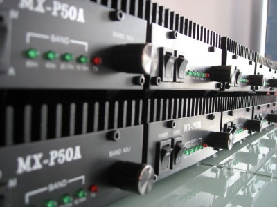

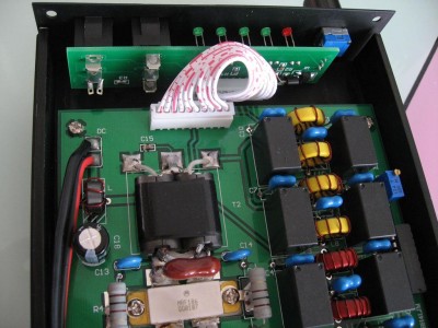

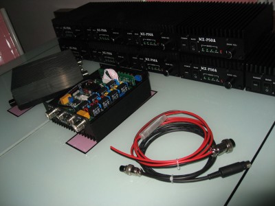

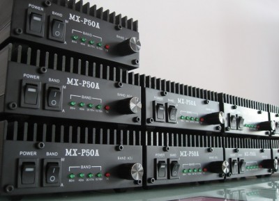

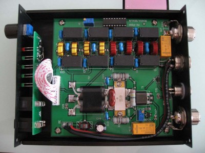

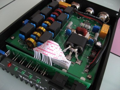

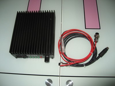

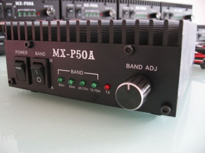

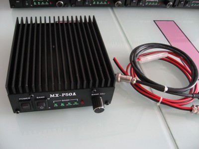

购买链接见我淘宝店铺: http://bg4igx.taobao.com

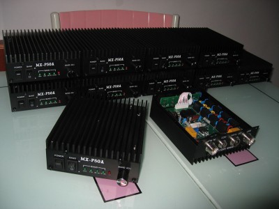

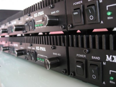

MX-P50A短波功率放大器操作说明
MX-P50A短波功率放大器,用于QRP电台增加发射功率,改善通信质量。既可以固定使用,也可以户外移动使用,体积小重量轻,有过电压和防接反保护,面板采用LED显示波段和发射状态。
功放有自动/手动两种波段切换模式,自动切换模式用于YAESU FT-817ND电台,可以实现功放的波段跟随电台的波段自动切换。手动模式可以用于其他的QRP电台,如:ICOM IC-703、Elecraft KX3、以及其他型号的QRP小功率短波电台。

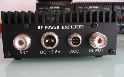

连接FT-817电台
功放连接到电压13.8V,电流不小于8A的稳压电源,面板上BAND开关在A(自动模式)档位,连接功放ACC和FT-817的ACC插口,FT-817天线输出端连接到功放的INPUT接口,功放ANT接口连接好天线,要求天线驻波SWR<1:1.5,打开电台和功放的电源,功放的波段LED灯亮,按FT-817的PTT发射键,功放的TX灯亮。
连接其他QRP电台

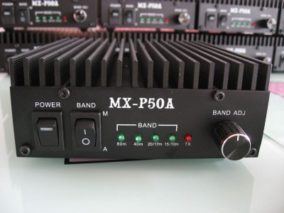

   面板BAND开关在M(手动模式),调整BAND ADJ旋钮,根据面板BAND LED显示,选择所需要的工作波段,功放的ACC线连接到电台的TX-PTT端,ACC线的绿色为GND,红色是TX-PTT,不同型号电台的TX-PTT定义请参照电台操作说明,或者直接连接到电台话筒PTT按键处。
技术指标
工作频率:80m  40m  20m-17m  15m-10m,禁止在范围以外的频率发射,BAND指示灯亮的时候才可以发射。
工作模式:SSB CW AM,FM和RTTY模式减少发射时间,注意温度
输入功率:5W
输出功率:50W
波段控制:自动/手动

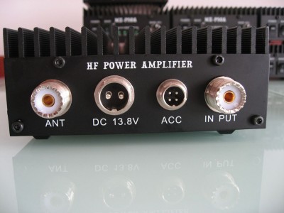

电源要求:13.8V  8A,红色正极,黑色负极
天线接口:SO-239  50Ω
尺寸:15*13*5(cm)长*宽*高
重量:1.2KG
附件:
MX-P50A一台
电源线一根
连接FT-817ND的ACC线一根
[ 此帖被BG4IGX在2012-09-27 08:26重新编辑 ]
