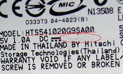

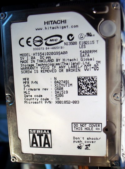

话说上次花550元买到三星2.5寸移动硬盘,由于当时买得急,没要收据,加上后来操作不慎挂掉了,只好暂时扔到一边等有空再整,今晚拿到一个sata移动硬盘座,于是将山寨三星拆开,直接插到硬盘座上看看能否可以修复,不拆不知道,一拆吓一跳,里面的工艺是相当的粗糙,再看看硬盘,原来是日立的,死活没找到容量,后来仔细查看之下,发现容量的印刷是被刮掉了,不过它的型号却露出了马脚:hts541020g9sa00,中间的“20g“估计就是容量,立即百度一下,果然容量就是20GB!
