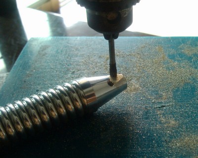

(1)先加工下接头

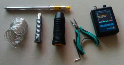

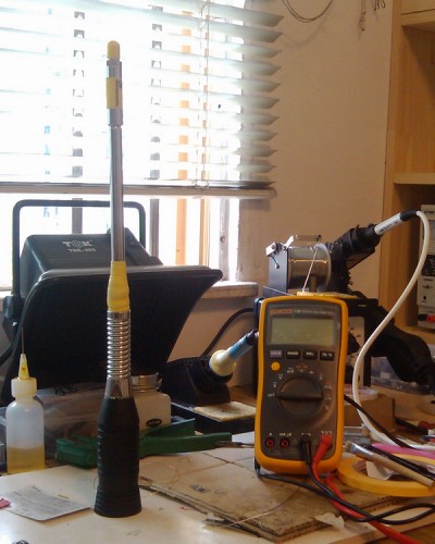

(二)主要材料和工具
1.3米拉杆天线(米国货,全铜)、
华虹车苗底座、
镀银线圈、
俺的作品:图示天分(前8名跟贴的可优惠获得)。
拉杆天线的中部加感没有使用,
底部结构采用类似自耦变压器形式,实现阻抗匹配和加感

(三)装配好的样子
[ 此帖被BH7KVE在2012-09-24 14:31重新编辑 ]

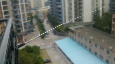

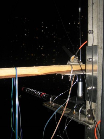

(四)安装好的样子,阳台铁栏杆做地网,指向西南方向
[ 此帖被BH7KVE在2012-09-24 14:34重新编辑 ]

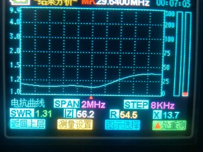

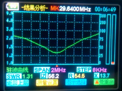

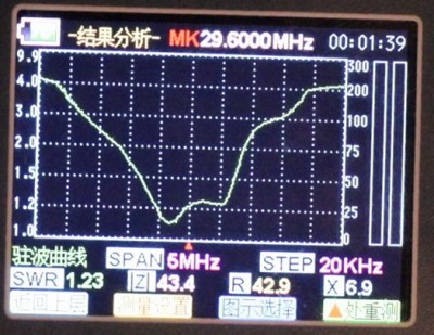

(五)中间反复摸索和调整的过程略去不表,最后的结果如下:
[ 此帖被BH7KVE在2012-09-24 14:37重新编辑 ]

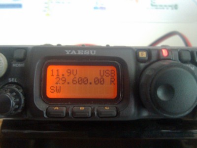

(六)发射和通联情况
FT817 5W 发射 自带驻波无显示,OK
守听一会,居然还不错,别平时拖条软线强太多了。
此时陕西西安的BG9DWI在通联,信号非常好,817自带S表居然满表有+
听到7区BH7KEI呼叫,马上应答,互报59
之后又通了BD7IBA,他在移动中,使用摩拉车载+车苗,互报59
晚上跟群里的9W2VXP预约通联,他信号过来59,给我报告55.
初次操刀通联短波,有点紧张,当时对方电台和天线情况没有记录清楚,
下次一定要记录下了,呵呵。
结论:
缩短性天线,其实还是能用的,这对城市玩短波有一定的意义。
不过使用的时候,还是要工作于这种天线的谐振点才有意义,不能跟全尺寸天线比。
说白了这是个单频点天线,偏离频点使用意义就不大了。
以后折腾的方向,同尺寸14M天线,和精确调整方面(比如使用微型电机调整阵子长度,能有100KHz的分辨率调整精度).
欢迎大家拍砖!

只看该作者 6楼 发表于: 2012-09-24
已经看到了,朝东南的抄收有方向局限
