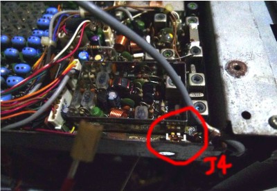

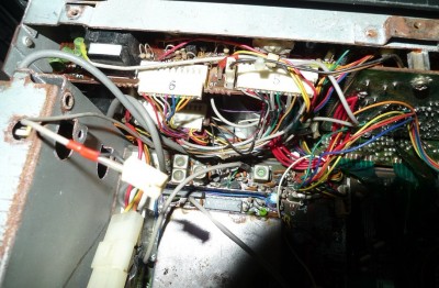

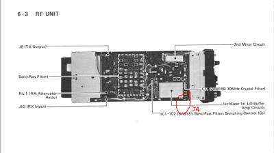

有一台IC-751的机器,发射好像有些问题,经检查发现机器左侧位置的RF板上有个J4插座是空着的,旁边有根线是插头没有插,请问这个插头有用吗?看扫描版的维修手册看得头晕,还是请教有这个机器的朋友吧。 先谢谢了。

仔细翻了半天扫描版的维修手册,发现这个J4接在一混频的输出和70Mhz晶体滤波器之间,上面标了个"Scope"字样,应该是测试用的。
