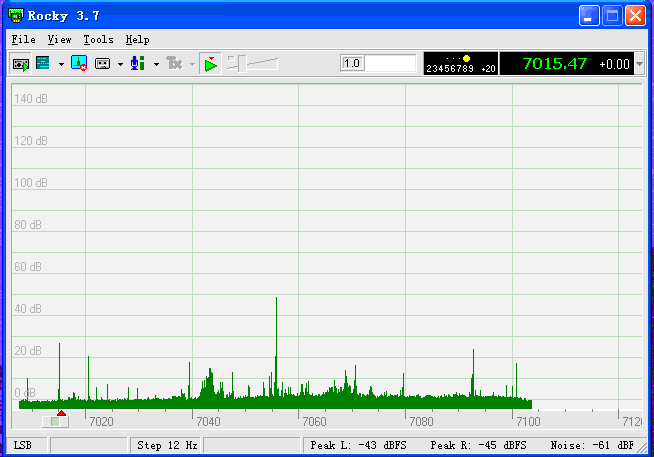

离线onebuyone
19
只看该作者 7楼 发表于: 2012-09-25

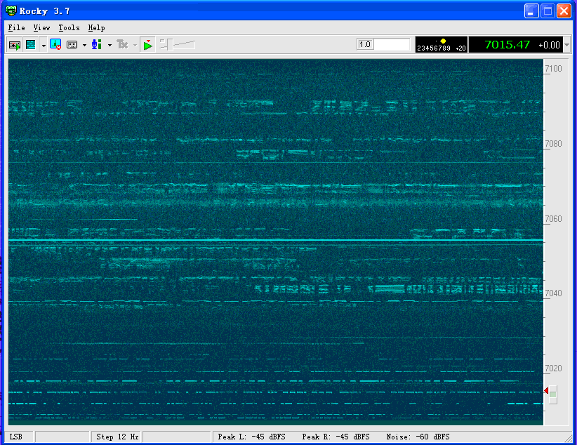

这个是怎么使用的。 能做过简单说明吗?
BH7PDB [/SIZE][/COLOR][/SIZE]
离线BG2BHC
5338
只看该作者 8楼 发表于: 2012-09-26
回 onebuyone 的帖子
onebuyone:
这个是怎么使用的。 能做过简单说明吗?
如果焊接无误,接上天线、叠层电池、计算机,运行Roftrock软件即可接受7MHz波段的信号。
可以选择看频谱图或者瀑布图。
频率图上这一根根线就代表着信号。
表现在瀑布图则是这一条条带状。
然后在软件中选择合适的模式,点过去就可以了。
可以设置带宽、增益。

看了图片,,应当就是一个下变频器是吗?
听SBA说过,,只要把7MHZ的信号变频到一个带宽500KHZ的频率信号送到声卡,就可以软件接收了。
我的地址:江苏省扬州市东郊杭集镇龙王路4号,杭盛科技园D201
电话号码:13013744434
QQ:346044649
给我汇款,农行,别恒洪,
卡号:95599 8044 54102 45614
离线BG2BHC
5338
只看该作者 10楼 发表于: 2012-09-26
回 bg4uan 的帖子
bg4uan:看了图片,,应当就是一个下变频器是吗?
听SBA说过,,只要把7MHZ的信号变频到一个带宽500KHZ的频率信号送到声卡,就可以软件接收了。 (2012-09-26 08:22)
准确说应该是正交下变频器,信号进来分成两路,和相位差90度的两路本振混频,出来的音频也有90度的相位差,和移相法单边带差不多

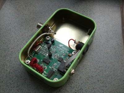

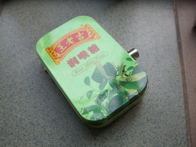

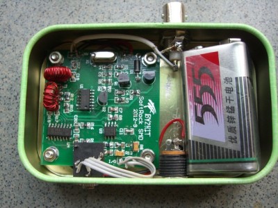

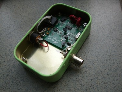

离线BD7LP
2698
只看该作者 13楼 发表于: 2012-10-05
刚为楼主的套件穿上衣服

离线走遍天下
82
只看该作者 16楼 发表于: 2012-10-05
回 BD7LP 的帖子
BD7LP:
刚为楼主的套件穿上衣服[表情]
这个小盒不错。
之前弄错了好多东西,让您费了不少时间。抱歉了!

离线BD7LP
2698
只看该作者 17楼 发表于: 2012-10-05
没什么,我也是第一次自己做这SDR,互相学习。

离线VR2KW
3111
只看该作者 18楼 发表于: 2012-10-05
回 BD7LP 的帖子
BD7LP:刚为楼主的套件穿上衣服[表情]
 (2012-10-05 16:23)
3.5mm立体声插座换成两个RCA座,引线换屏蔽线,到声卡的线也用左右声道独立屏蔽的线,这样或许能提升镜频抑制
离线BD7LP
2698
只看该作者 19楼 发表于: 2012-10-05
多谢大佬指点,等我个外置声卡返咗再试试。我宜家系用notebook自带声卡,MIC输入可能系单声道。
