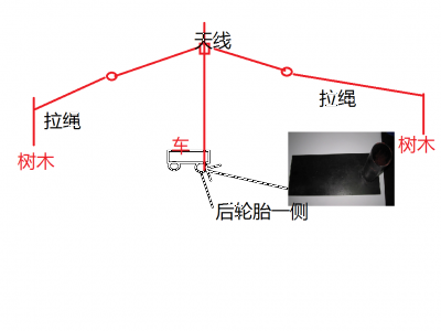

这个是我计划的方法:
    我用后轮胎压住我做的支架底座,加上玻璃撑杆,两边使用拉绳拉到树木或是房梁上面,因为我是HAM新手,想咨询下,我车在熄火与不熄火,在短波29.6发射与接收,会不会对我的车辆造成电路上面的损伤。
    新手问题,呵呵,请大家协助一下,哈哈

不熄火的情况下 可能会出现干扰     熄火后长时间通联蓄电池有可能亏电
山东省德州市 微信BH4JVK

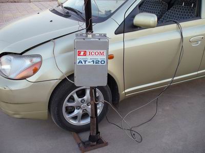

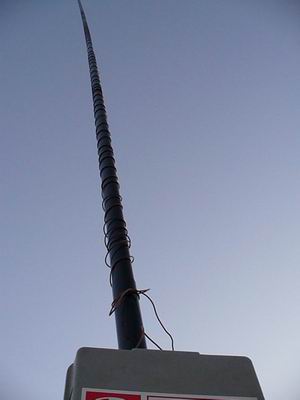

我是用BA3TT宋兄送给我的10米长杆(收缩后可放入后备箱中)
外加一个底座(用车轱辘压住)
外加一个天调(CG3000)
进行野外通联
这个方案比楼主的方案似乎更简单一些

我是使用独立电瓶的。我想熄火来搞。你觉得可以吗

我最大使用25w的发射。应该可以把!

有可能会使你的发动机烧机油,还会导致怠速不稳,油耗增加,方向抖动等故障,所以不要这样架设天线

我觉得一点问题也没有,现在的车很少干扰了。不行可以试一下的。就是楼主现在方案要三点支撑才能架天线,29.6的正V用细点的细铝管什么的材料就可做成,分量很轻,只要支撑杆一点就可以架设,也方便。如果25W这样输出带个电瓶有得用了。哈哈

买一个15AH的铁锂电池喊5个小时没有问题(200多元)

放心用,没问题,3楼张老师图示是标准教程。

我只想买一个12V,7A的小电瓶带带而已,那个比较小,等玩熟练了在搞大的,哈哈。
