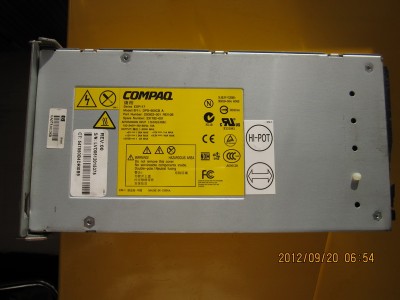

有一个康柏DPS—600CB A型服务器沉余电源,想把它用作通讯电源但是不知道怎么启动它,请知道的朋友指点一二。谢谢!

我也有台,不知道咋启动

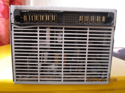

好像是给两短脚的接到+5V就可以启动了。

把上排左数1、5和上面第2排左数2脚相连即可启动了。
