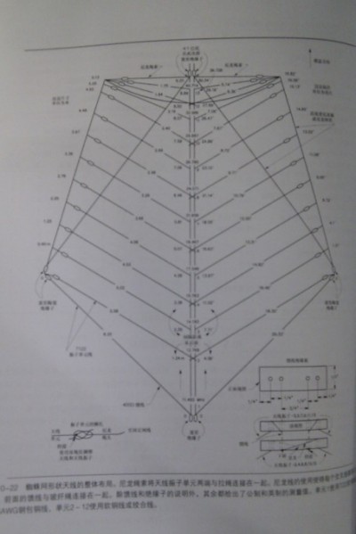

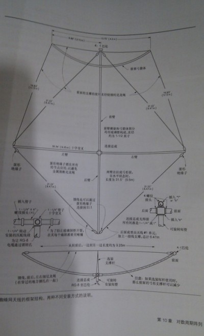

如图!
谁有数据?

商品化的对数天线。对于业余电台来说,增益不够高。

这个为业余波段设计的

不是说对数周期天线比普通的YAGI在增益和带宽方面的性能要高吗?

嗯,好像是能涵盖3-30兆。

对数周期天线最大的优点就是宽带,但其他的性能和八木比没有优势.

用于跳频电台等东西

BH1LHS:不是说对数周期天线比普通的YAGI在增益和带宽方面的性能要高吗? (2012-09-20 09:37)
和八木比,差很多的
bd8ub
