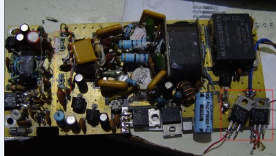

一台TRK-90的功放单元板,初步判断是功放的中级放大部分坏掉了,求高人指点
第一级是三菱的1971 ,第二级是东芝的2509 末级也是东芝的功放管2SC2290,但是有点怀疑中级的2509

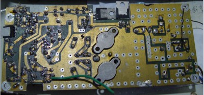

这是功放单元的背面

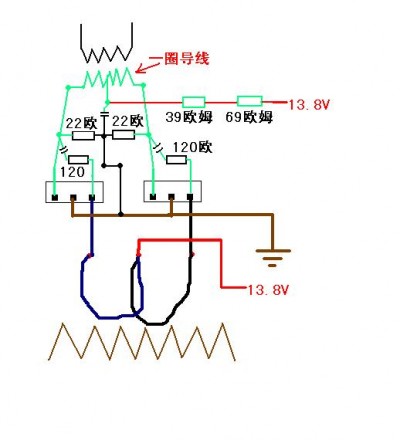

这是根据实物绘制的电路简图,对照厂商的2509数据手册和典型电路,东芝的2SC2509的引脚从左到右是B-C-E,NPN型功放管。怀疑这里是不是不是2509这个管子啊,有实物的帮忙看看,先谢过啦

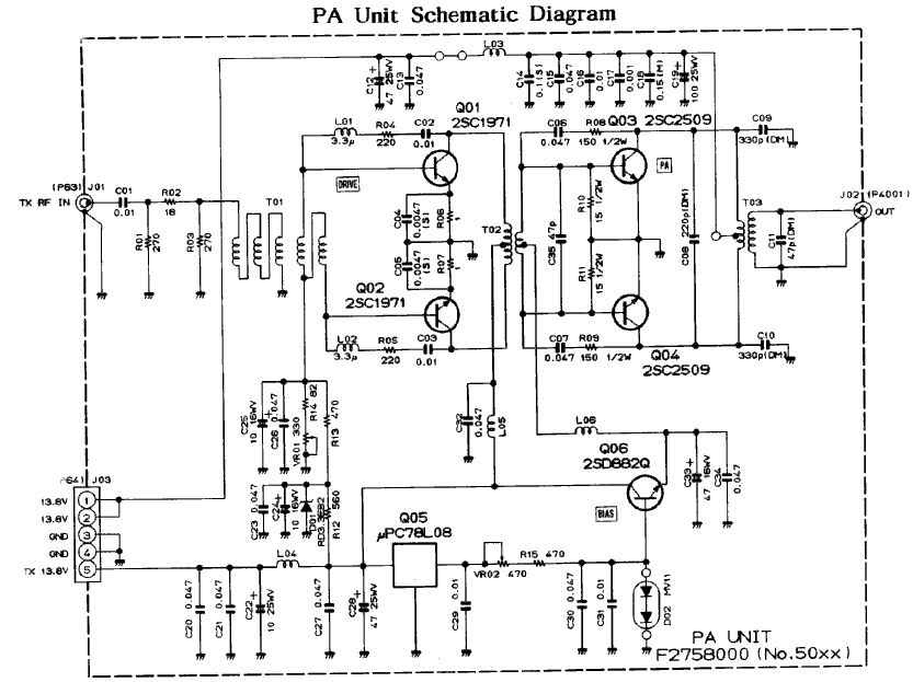

功放电路,,

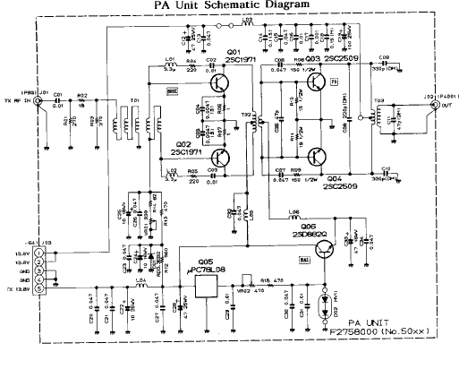

再来张清楚一点的

这个和我的电路板不符啊,我那个是初级是C1971,然后是两个不知道是什么三极管(这里是2509),然后再是那两个白色的管子2sc2290

应该没错,再仔细看看。

怎么样?我打包票说1971或者1972装上去没有问题吧?哈哈

用1971代换现在的中级,确实可以工作,功放整体出大约40瓦左右的功率,用示波器看代换的中级的波形,有一个1971输出明显失真,波形的上半部分是个小双峰

这个图纸中,2509的E脚是接地的,C脚是接电源的,我那个板子如果按照2509的管序对应的话,是E脚接电源,C脚接地了。似乎不符合NPN管子的工作条件啊,但是有说确实原装板子的中级是个2509的,迷茫中

2sc2509是bec吧看你的贴把我把我两颗原装1971烧了
