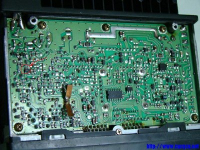

请教TM241A灵敏度低,此机高放管的位置和型号,用啥管可直接代换?

是这个吗?

照片!!!

3SK184。

只看该作者 4楼 发表于: 2012-09-19
回 BA7IA 的帖子
BA7IA:3SK184。 (2012-09-18 22:40)
问题已解决了,不过还是要感谢您的回复!

我觉得不是代换高放管的问题,而是接收槽路偏移的事。

那是什么原因引起的问题?

脱焊断路。
