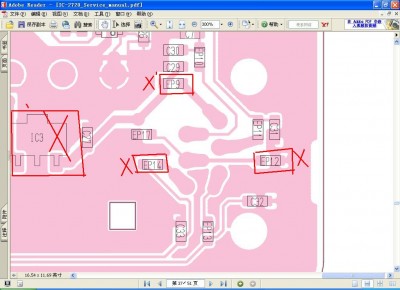

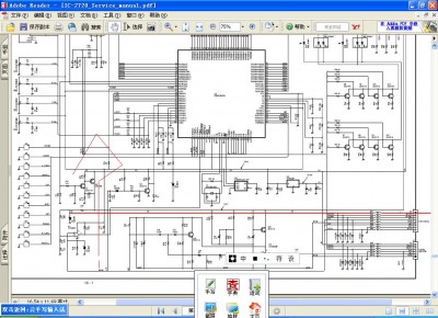

损坏部位:机头和主机的接口j2-----j2006电路

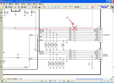

 修到今天,已能开机,接收正常了,但手咪8伏供电没有,不能发射。

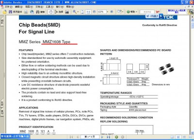

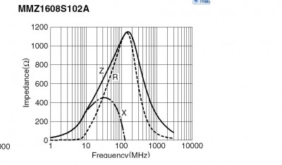

击穿的贴片电感,参数L=1.6uH,修复用100k电阻绕0.08mm漆包线绕20匝代用 .
MMZ16_www.ic37.com_404697.pdf (223 K) 下载次数:0

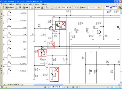

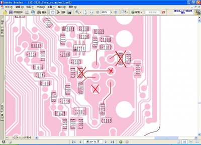

手咪8伏供电没有 的原因,坏了几个零件,今天全部正常了!
