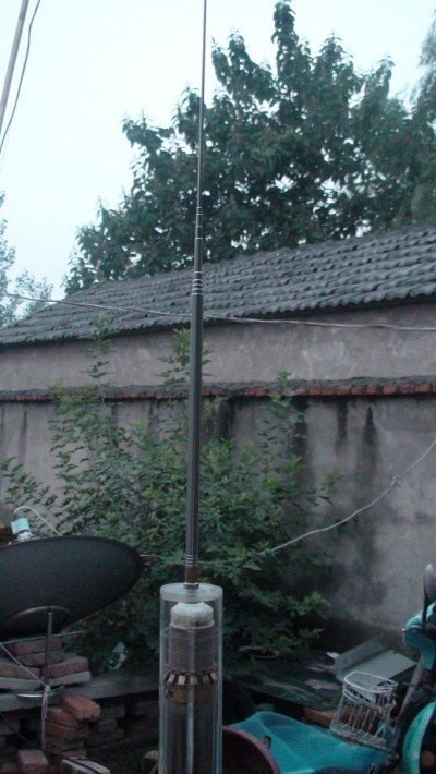

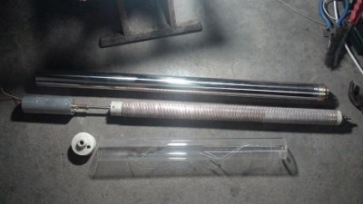

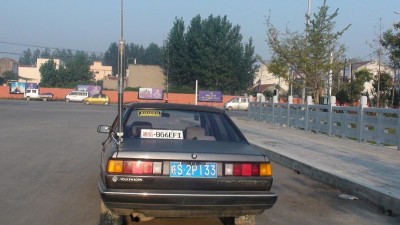

振子长2.6米,电感主体0.80米,电感的行程是0.45米,总长是3.85米

你的短波天线发射时不影响左边的大锅盖接收吧!

只看该作者 3楼 发表于: 2012-09-18
不影响

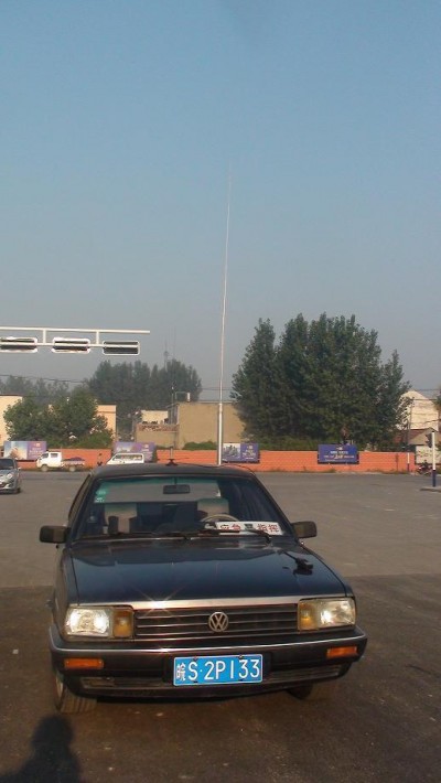

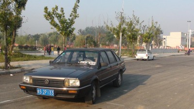

Re:自制的起子天线车载效果
自制的起子天线车载效果7-30 驻波小于1.5

9月12号和BG6LEU,频率14.270,对方信号报告59+,接收信号报告58

只看该作者 14楼 发表于: 2012-09-28
9月20号和BG4LI频率7.050对方信号报告59+10,接收信号报告59

只看该作者 16楼 发表于: 2012-09-28
信号报告是不错,楼主还没说自己的发射功率呢,100W和10W可是不一样的。

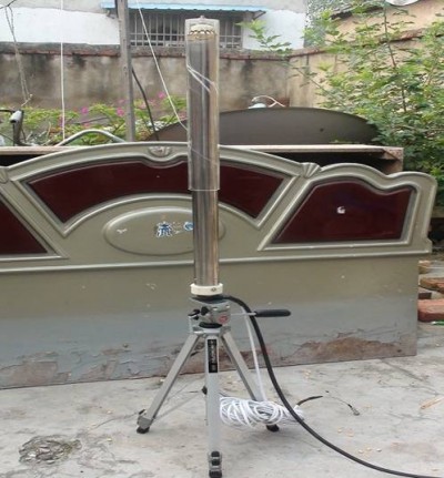

只看该作者 18楼 发表于: 2012-10-15
IC-725A短波电台,野外开阔地70w

只看该作者 19楼 发表于: 2013-10-21
发射功率都是80W
