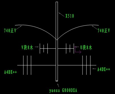

准备架塔了,从叶老师那里订购了A4DX++和5米的铝塔,
天线:A4DX++  X510 (要不要再上一副740正V,或者加2个UV段八木)
塔:5米铝塔
架设地点:3层建筑楼顶
馈线:400up 预计需要12米左右
旋转器:纠结呢 我准备选G800DXA 大家有没有更好的推荐
轴承:不知道哪个好,更纠结
避雷器: SP3000P
不知道还缺什么,希望大家能给点意见  谢谢 VY73

避雷方面就只使用避雷器了吗?

最好不要选避雷器,城市当中,你的高度被雷击中的概率比你中五百万的机会还要小,没必要,加了避雷针说不定还会引雷!

最好能把塔加高。另外还要斜拉绳和绝缘子。塔要接地。胶带若干~~~

加高,让它多出几个波瓣,不会后悔的!感觉要是真架设完,再想升高的话工作量会更大。
