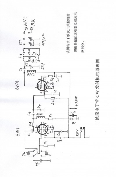

在BD6RA 处拍得一PCB板,因无原理图,不便学习,便照PCB板抄了一个图,现发上供参考,如有错误请BD6RA老师指正,

绘图功夫很厉害!!

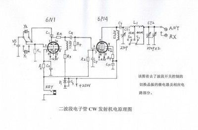

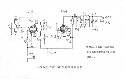

报欠,因初心上错了图,现重发修正

就是脖子有点受不了

歪的难受,看能不能正过来

稳压管D1的位置不对,按照这个画法,上电稳压管就烧了

对照电路板和说明,D1不要,电路图就为这样
