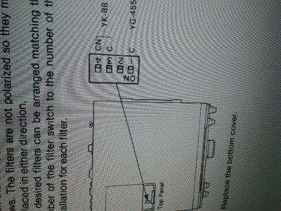

TS-850S 有中频8.83M和中频455K两套不同带宽的滤波器,现加装一个YK-88C-1,开机后,8.83中频选500HZ、455中频选2.7K,S表指示锐减到不起表,声音很小,将8.83中频 选2.7K恢复正常,是我不会用,还是别的原因,此前没用过两个中频带宽分别可选的机器,也不清楚怎样相互给合使用。

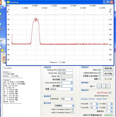

用NWT-7 测试结果,输入输出直接接电缆,没有匹配。
email: bd2qcg@163.com
BD2QCG
电话: 13842616486
离线bg2qcg
870
只看该作者 7楼 发表于: 2012-09-10
曲线看出滤波器是以8.83MHZ为中心确定带宽,在SSB方式用一个滤波器来解上、下边带信号,,我不知道机器内部做了怎样的频率调整,现在我加上CW滤波器,机器很可能是没检测到它的存在,还是以SSB方式来调整频率,从原理上应当怎样讲,我不清楚,我感觉问题是出在这里,从接收来看也是这样,比实际接收频率高出1.5K。

有没开选件开关如图
离线bg2qcg
870
只看该作者 12楼 发表于: 2012-09-12
谢谢回复
滤波器位置按图所示选,按8.83键屏幕有500显示。

bl7ia:我用ft1000mp.任选一方的滤波器都可以的。觉得只裝8m 应可以的。有可能滤波器问题。 (2012-09-12 11:14)
谢谢回复
如有可能将你机器455一侧500HZ滤波器拔下试试,我猜想CW滤波器要成双完装。
从测试图看滤波器好象正常,衰减7DB,前后级没匹配,测试设备不专业,我想也有关系,但中心频率没偏。

只看该作者 17楼 发表于: 2012-09-21
软件翻译下面英文说明片段,调SLOPE TUNE组合内钮顺时针到底, 8.83选500,455任选,收发同频,噪音大减,效果明显,500HZ滤波器好的。昨晚和今早通了几个台,S表指示、频率显示正常。看图减少一侧带宽来削除不需要的信号,不是左右移动频带,造成接收频率偏离,还请继续解答SLOPE TUNE调整原理。
